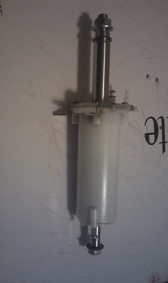

Сообщение #20 От 09/05/2011 20:01 цитата
Krups 7240 отработала около 2-х лет в офисе. Ремонтировал её уже не раз но пока все обходилось профилактикой, обслуживанием и заменой уплотнений.
Но вот теперь отказывается работать, начала выдавать ошибку 06. Проверка работы без корпуса выявила проблему гидроцилиндра привода поршня. корпус дал продольную трещину ,небольшую но достаточную для воды. рёв в три ручья Узел ,нагреватель и привод поршня по мануалу постовляются вместе(MS-5370796).
Может есть возможность приобрести гидропривод отдельно или хотя бы цилиндр( может парт номер ).
