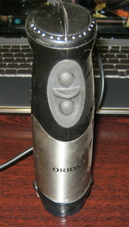

Здравствуйте. Забарахлил блендер, решил разобрать и почистить. Но не вижу как можно его разобрать. Может кто в курсе.Должна же быть у него кнопка, в смысле скручено где-то. смущен
Может у кого есть опыт?

MIXATIM Выложи фото. Вполне возможно что-нибудь подобное встречалось.

Сообщение #6 От 10/12/2010 20:20 цитата
Вот фото.

MIXATIM Попробуй снять верхний переключатель, там могут стоять винты. Подобный BRAUN разобрать не смог, но в какой-то модели это помогло.

Сообщение #8 От 10/12/2010 22:46 цитата
Спасибо, я думал об этом. Но сначала ковырял резинку, на клавишах. Но там ничего нет.

MIXATIM Она одно целое с корпусом. Если он разбирается, то только с верху. Если получиться напиши. BRAUN забирать отказались. На днях буду разбирать. О результате напишу. Но и ты не забуть поделиться информацией.

Чего то не отправилось. Снял верхнюю ручку, под ней четыре винта. Разбирать дальше не стал. Занят ремонтом другого изделия. Всем спасибо.

Для ORION ORB-014 отклеивается сверху аллюминиевая декоративная накладка под ней 2 винтика, снять пластмаску (она на защёлках) открутить два винтика крепления шнура питания.Внизу снять кольцо там где фиксаторы доп. аксессуаров и тонким ножом разъеденить корпус мотора и корпус фиксаторов (щель под кольцом хорошо видна, аккуратненько чтоб не повредить корпус и пальцы,) голливудская улыбка
ДОБАВЛЕНО 12/09/2013 16:50
Движок и плата управления вытаскивается вниз. Предохранитель горит из-за вышедшего из строя диодного моста D1-D4 (диодики поменять на что то помошнее (1А как то несерьёзно для 400 ваттного блендера), можно все пять)

не стал открывать новую тему, та же проблема, но модель новее 017, но внешне один в один, снял крышку вверху регулировка скорости, под ней 4 болта, открутил , снял на клипсах резинку на кнопки, в нижней части кольцо, вынул декоративный металл кожух, а вот, что дальше делать. Проблема слетела втулка с вала двигателя недовольство, огорчение

xarl я бы рад, не знаю как дальше,СИМКА писал -тонким ножом разъеденить корпус мотора и корпус фиксаторов (щель под кольцом хорошо видна, аккуратненько чтоб не повредить корпус и пальцы, щель есть, но пробывал скальпельи нож разъединить не выходит
