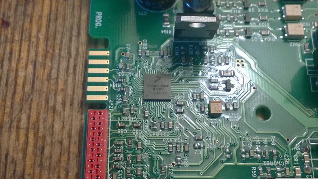

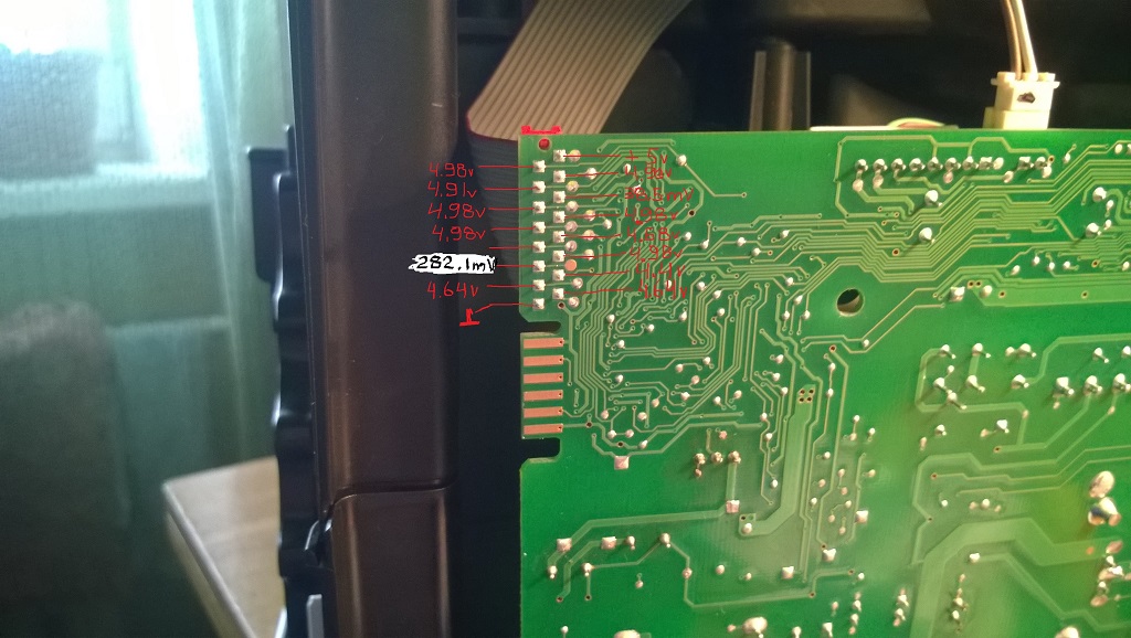

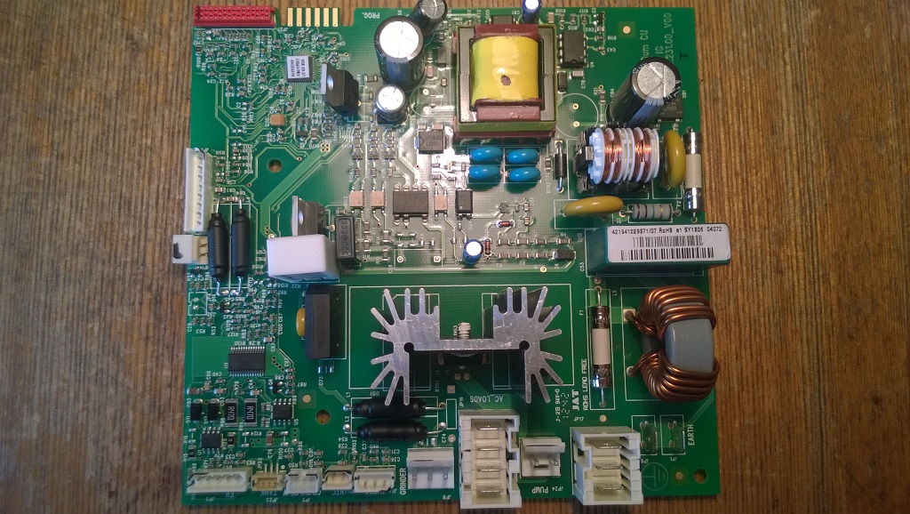

Добрый день,изначально со слов хозяев пропала графическая индикация с дисплея,но цветовая подсветка(зелёная,жёлтая,красная)была и машиной пользовались по памяти.Потом дисплей загорелся красным и машина попала ко мне,разобрал,осмотрел,проверил цешкой все конечники,исправны,срабатывают как должны,конденсаторы проверены-исправны,замеры напряжений с БП 27,3в и 4,97в.Вот эти 4,97в не понравились,заменил 5ти вольтовый стабилизатор(обозн. на плате-U6 L7805CV),напряжение стало-5.00в.Собрал,налил воды,включил,цветовая(зелёная,жёлтая,красная) индикация появилась,по инструкции запустил пару программ-(Первая установка,горячая вода),всё заработало,а графической индикации как не было,так и нет.Может проблема с дисплеем быть,подскажите кто встречался с такой неисправностью? На этом сайте http://expert-cm.ru/forum/index.php?board=8.0 тоже про проблемы с дисплеем пишут.
Фото платы,дисплея в работе,микроконтроллера,напряжения на разъёме шлейфа платы управления и дисплея.

Добрый день,пришёл дисплей,заменил.Заработала машина!
