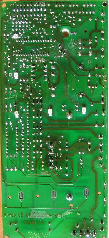

Доброго времени суток! Вот какая ситуация. Имею такую машину (Gaggia Syncrony Logic). Пришла со сломанной платой управления а имено:
1. Сгорела дорожка к понижающему трансу. была восттановлено не мной, до меня).
2. Боллер (старый, вытянутый состоящий из 2-х половинок) был востановлен - заварен.
3. вышло из строя питание логики (5 вольт). Это уже я восстановил, заменил стабилизатор по 5 вольтам, катушку, кондер и стабилитрон.
После всех этих манипуляций происходит следующее:
- при влючении всегда включается боллер (датчик темпиратуры исправен), иногда можно включить машину и на ней сразу включается все и кофемолка, и тен, и насос... короче все... вывод у меня один - умер микропроцессор управления.
Если я правильно понял то это м/с TMP47443VN.
Внимане вопрос! Где взять такой, ни чео не нашел, может кто знает что это за проц такой... на нем была наклеена бумага с маркировкой наверное прошивки, приду на место допишу.

Сообщение #7 От 26/05/2009 01:21 цитата
Андрей13,
выложи фотки (верха! и нижней части), где дороги!.........надо зазырить!.........

Андрей13
Сообщения: 111
Сообщение #9 От 26/05/2009 08:32 цитата
вот.Извините, что так долго, не успеваю все делать.
  Низ.jpg  96.11 КБ  Скачано: 2967 раз(а)
  Верх.jpg  133.29 КБ  Скачано: 2936 раз(а)

Андрей13, очень похоже что проц умер, врядли найдешь такой, если только с разбора. Пробивай тему где сервис данного эксклюзива и пиши туда письма по поводу заказа нового модуля...
Андрей13
Сообщения: 111
Сообщение #12 От 09/09/2009 10:01 цитата
Всем спасибо, кто оказывал содействие! Особое спасибо Александру, он и прислал мне сей процессор, после замены проца и диода в обвязке, все заработало.
