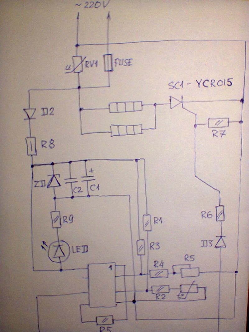

На плате сгорел тиристор SC1 и резистор R7, подскажите пожалуйста номинал резистора.

1uttu, Ты хоть участок схемы зарисуй и выложи в теме. Ты что думаешь, что у кого то эта хрень на столе лежит и ждет когда ты спросишь? У многих мастеров на такую мелочь принцип - сделал и забыл. В инете полно примеров включения тиристоров, симисторов и пр. и номиналы есть.

Добавляю схему нагревателя для воска

1uttu, R7 300-560 Ом. Тока вот на счет здоровья микры большие сомнения.

1uttu, Не проще ли фазоимульсный рег. на симисторе? Автомата поддержки Т не будет, но и к этому мона привыкнуть.

Совершенно верно насчет ОУ LM358 я ее заменил. подберу R7 - позже отпишусь. Спасибо за советы.
