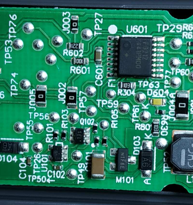

Электробритва Philips RQ1150. Бритва не включается.

На фото выгоревшая часть платы.< Бритва не включается вероятней всего - попадание влаги на плату .Неисправен элемент с обозначением на корпусе : (=VB-). в корпусе sot23-5.Не могу найти.. По поискам похоже на TLV3491 - такого я в своем городе не нашел...
И выложу фото этой же части с исправной платы.
  0_IMG_20180820_120017 (2).jpg  96.8 КБ  Скачано: 880 раз(а)
  0_IMG_20180810_130540_1.jpg  49.87 КБ  Скачано: 743 раз(а)
  0_IMG_20180820_124740.jpg  90.22 КБ  Скачано: 822 раз(а)

Вместо выгоревшей N1F6E поставил TL431 Прошу помощи в поисках элемента или его аналога (HA1631 ? ) U101 на фото.

https://ru.utsource.net/sch/TLV3491AIDBVTG4 вроде нашел ... Выбрал вариант заказа в "Чип и Дип" - через 2 недели обещали.

Заменил TLV3491AIDBVTG4 - контроль заряда /разряда аккумулятора - все в норме - работает. Спасибо за активность . Тема закрыта.
