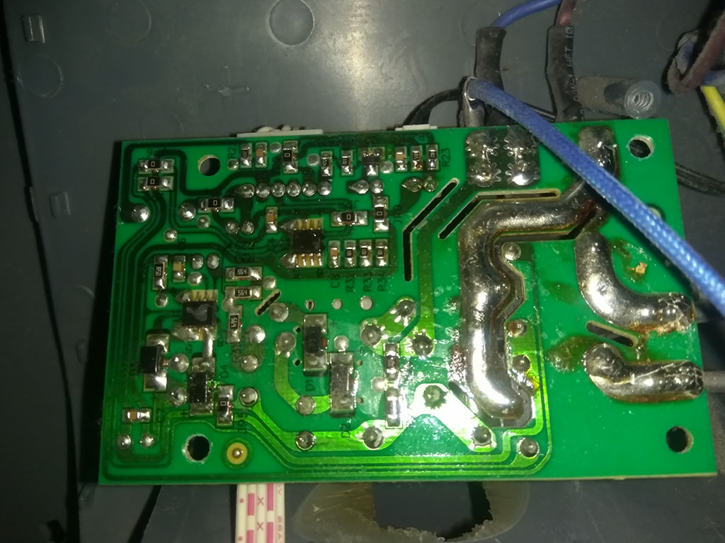

Сообщение #4 От 25/01/2020 02:23 цитата
Пик не залочен. прошивку слизнул. (тут была прошивка до утра). улыбка Пик в утюге Pic16F685-I/S0.
