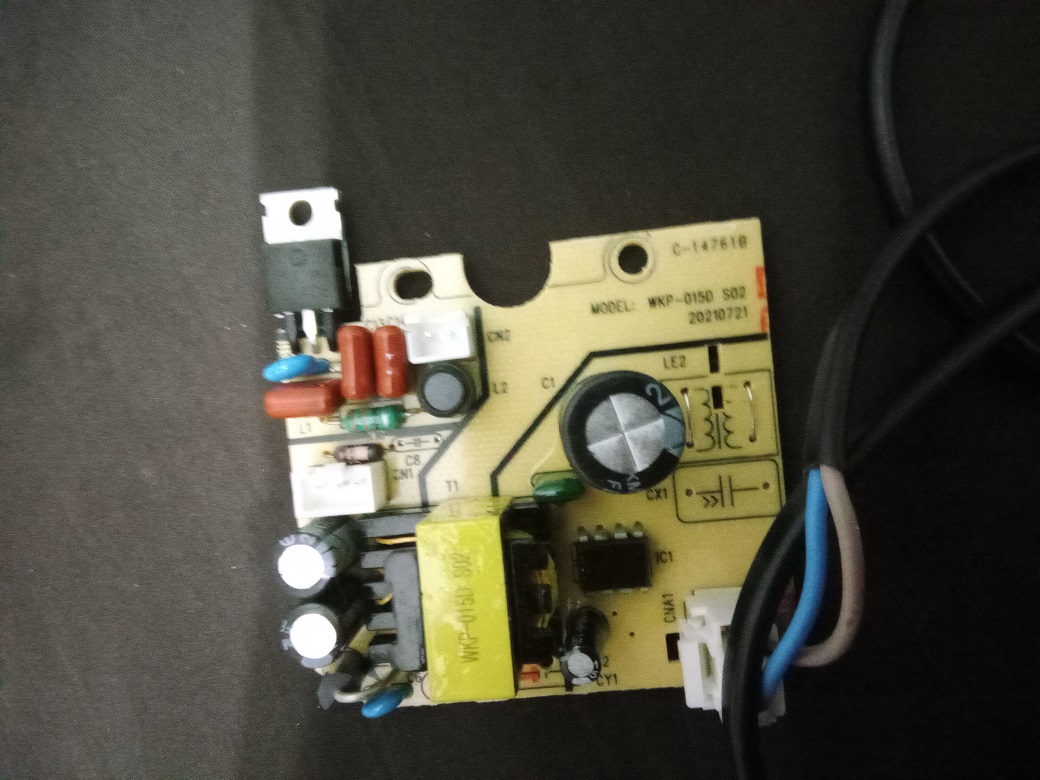

Парогенератор Tefal GV9620E0/23 2019 года выпуска.
Перегревается и срабатывает "клапан для предотвращения повышения давления" на режимах MAX и NORMAL.
В "Инструкции по эксплуатации" написано, что клапан срабатывает "в случае неисправности прибора."
Причина понятна - датчик NTC некорректно работает, вероятнее всего из-за наличия накипи.
Датчик приклеен к бойлеру по типу, как на кофемашинах Krups. Меняется вместе с бойлером. (На Krups хоть есть возможность заменить на датчик от Delongi).
На модуль управления не грешу, так как подкидывал новый.
На аварийный клапан сброса давления тоже, так как пол месяца назад менял на новый фирменный клапан в сборе CS-00143087 из-за сгоревшей катушки клапана.
На бойлере есть еще два аварийных термостата, но если их "ужесточить", тогда будут большие перерывы в образовании пара (на время восстановления термостатов).
В инструкции написано "Не используйте средства для удаления накипи (уксус, промышленные средства для удаления накипи и т.д.), так как они могут его повредить.
Кто-нибудь чистил от накипи без последствий и каким средством?
Спасибо.

Клиент разрешил делать все, что хочу.
Почистил от накипи "вручную", не пропуская через сам утюг, средством для очистки от накипи кофемашин.
Все нормально, перегрева нет.
Так что врут в инструкции, что нельзя чистить "промышленными средствами для удаления накипи". Или неизвестно, какие "средства" они имели ввиду.
Вручную - это налил в бойлер горячий раствор от накипи через сливное отверстие, подержал 20 минут, вылил. Нагрел, налил, подержал, вылил. Ну, и третий раз для закрепления успеха.
Не стал пропускать через утюг, потому что лет 7-8 назад мы брались чистить от накипи простые утюги с паром. Так дважды что-то вступало в реакцию со средством для удаления накипи и из утюга выдувалось на белье что-то серо-черное и никакие промывки не помогали. Только выбросить.
Неизвестно, что там китайцы за материал для подошвы утюга применяли.
После этого чистку от накипи не делаем, чтоб не было претензий.
