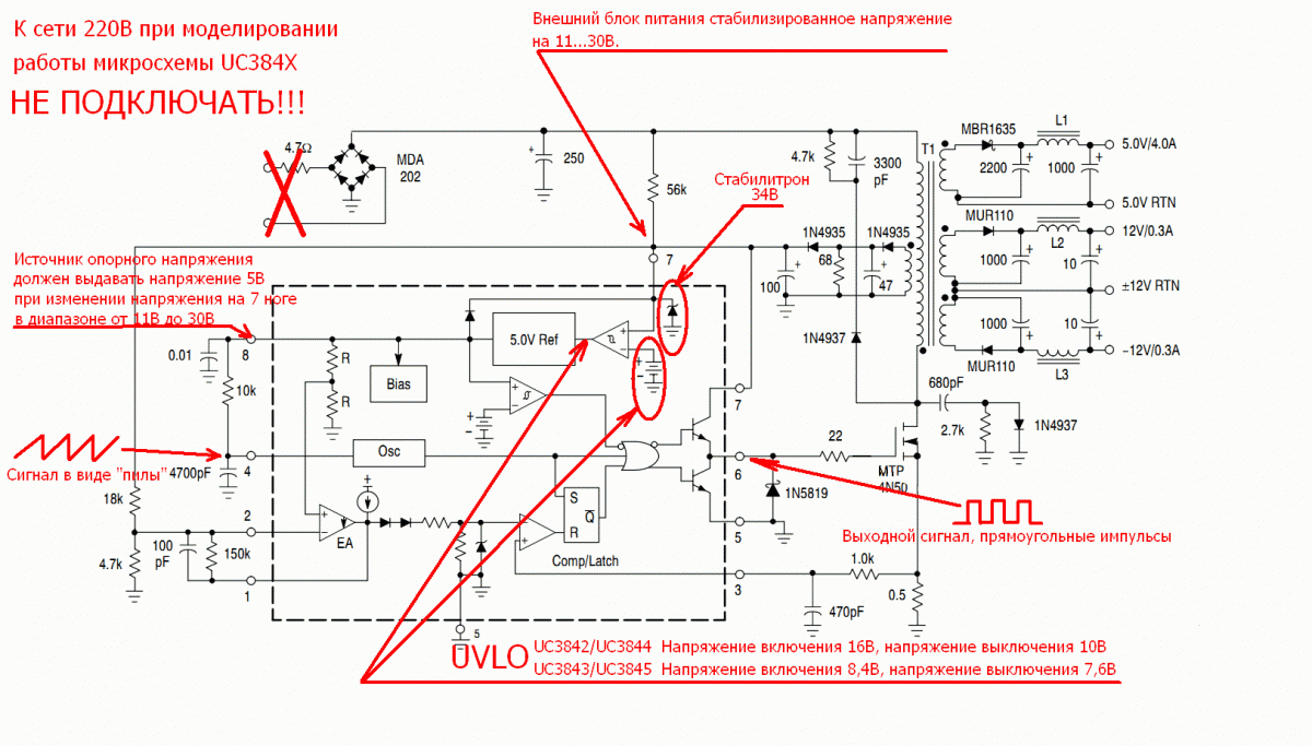

Добрый день! В плате управления (ED-TECH-N08-A1) вышел из строя элемент ZD7 в корпусе miniMelf стоящий в обвязке ШИМа UC3845B. По обозначению зендер - стабилитрон вольт на 10 или 12, а по схемам обвязки ШИМа диод шотки 5819. Что ставить то? (R25 по ходу от 0,5 до 1,5 Ом можно ставить)
См. фото. ниже
  2.jpeg  140.3 КБ  Скачано: 1240 раз(а)
  3842fb8.gif  91.79 КБ  Скачано: 1181 раз(а)

На аналогичных схемах на сварки в интернете стоит стабилитрон 18-20 вольт.Обязательно замени 10N в стоке ключа.Один из двух случаев сплавляется первичка транса дежурки,Перематывал.

ALEGA, спасибо но хочется поточнее определиться с zd7, 10n я так понимаю это 1001 - резюк на 1кОм? он у меня тоже подзамену идёт - МОмы кажет. У транса была одна обмотка в обрыве - нарастил отгоревший вывод. Полевик новый купил - остался только этот загадочный стеклянный цилиндр с голубым катодом. .

если провод отгорел то сплавилась первичка, работать не будет или недолго . 10N это синенкий конденсатор в стоке полевика в моих сварках был очень низкого качества плавали показания емкости .Запускай вначале сам шим, потом дежурку ,а потом если напруги гуд всю сварку и это все через последовательную лампу220в.Стабилитрон -не парся он защитный , есть схемы с диодом, есть с стабилитроном,а есть и без них.

Похоже на этот стабилитрон 18 вольтовый http://icstock.ru/item/146344/BZV55C18-TP.html

Микросхема, "вышел из строя элемент ZD7 в корпусе miniMelf стоящий в обвязке ШИМа UC3845B",если в объвязке 3845 ПУ так их там 3шт.,если в затворе то да,стаб.на 18в.Схему то зачем я дал?Или пальцами "тыкать",куда и что?

Буду ставить стаб. 18V на следующей неделе. Через недельку отпишусь что получилось. Делаю на работе в свободное выдавшееся время - а его не так уж и много.))) Всех благодарю за советы.!!! Я услышал то что хотел.
