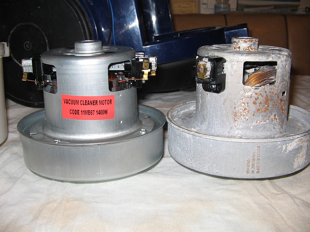

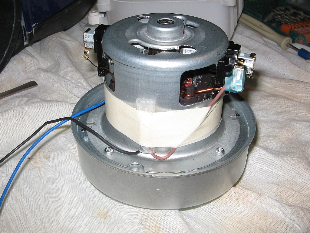

Пылесос Samsung VCC-6542 стал сильно греметь. Мастер в сервис центре сообщил, что случай не гарантийный, потому как мы нарушили инструкцию, использовали пылесос для уборки строительной пыли, которая очень едкая, проникает через все фильтры и убила двигатель. У нас действительно ремонт, не то, чтобы мы использовали пылесос как строительный, но окончательно убирали комнаты им (для чего еще нужен пылесос?) и пыль попадала. Фильтры приходилось мыть часто но видать это не помогало.
Поскольку гарантия потеряна, а стоимость названного ремонта по замене мотора была процентов 70 от стоимости нового пылесоса, я решил сам попробовать починить его.
Внутри корпуса действительно было много цементной/шпатлевочной пыли. Вряд ли в сервис центре бы мне его мыли. Раньше у нас был пылесос с мешками для сбора пыли, его тоже использовали во время ремонта и такого не наблюдалось, хотя мешки приходилось менять часто. Этот пылесос с пылесборником мелкую пыль задерживает гораздо хуже.
Следуя инструкциям на форуме аккуратно разобрал мотор. Причиной поломки оказался развалившийся передний подшипник. Может пыль и не причем, а может из-за нее происходил перегрев. В подшипниках 608RX, которые там стоят, в отличие от 608ZZ пластиковые сепараторы, которые могут от нагрева размягчиться и замяться. Выходит в этих моторах заложено разрушение при работе на повышенную нагрузку.
Не смотря на аккуратную разборку при попытке снять с оси оставшуюся обойму подшипника повредил якорь. Ось сделана из мягкой стали а подшипник насажен очень плотно. Придется заняться им потом, а пылесос нужен был срочно.
Ремонт в доме еще не закончен и покупать дорогой оригинальный движок, чтобы снова его убить не хотелось. В интернет магазине купил китайский мотор для пылесоса 11ME67 вдвое дешевле оригинального, который представлен как аналог Samsung VCM-K70GU.
По размерам вроде все подходит.

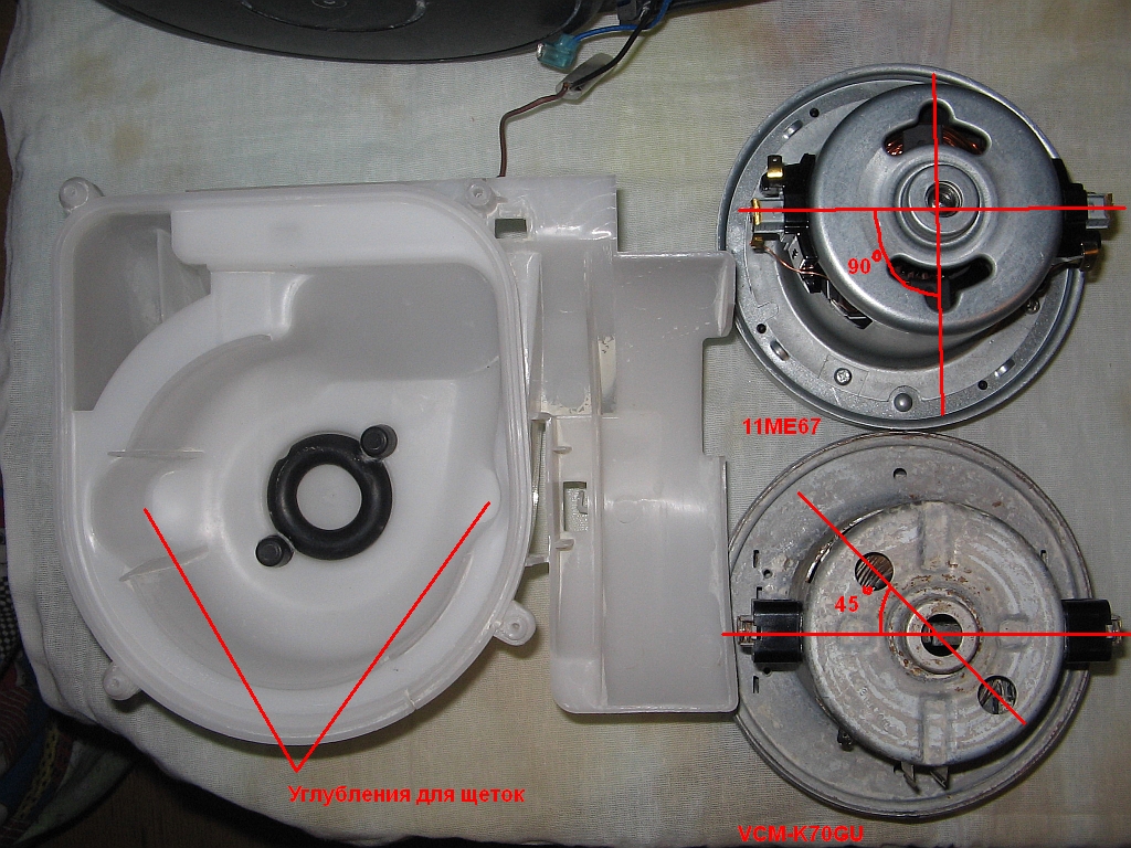

По габаритам все в порядке, но при попытке установить, оказалось, что он не совсем аналог. В корзинке для мотора есть пару углублений для корпусов щеток, а на дне прижимная резинка с выступами, которые должны входить в отверстия на торце движка для удержания от поворотов его вокруг оси. Оказалось, что в оригинальном моторе угол между осями щеток и отверстий 45 градусов, а в аналоге 90.
Вернуть мотор в магазин означало вернуться в исходное положение. Лучшим способом решить проблему было просверлить отверстия в торце аналога на месте оригинала. Перед этим только подключил мотор и проверил на работоспособность - с отверстиями претензии предъявлять уже не получится.

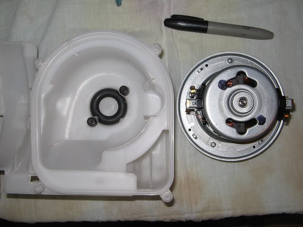

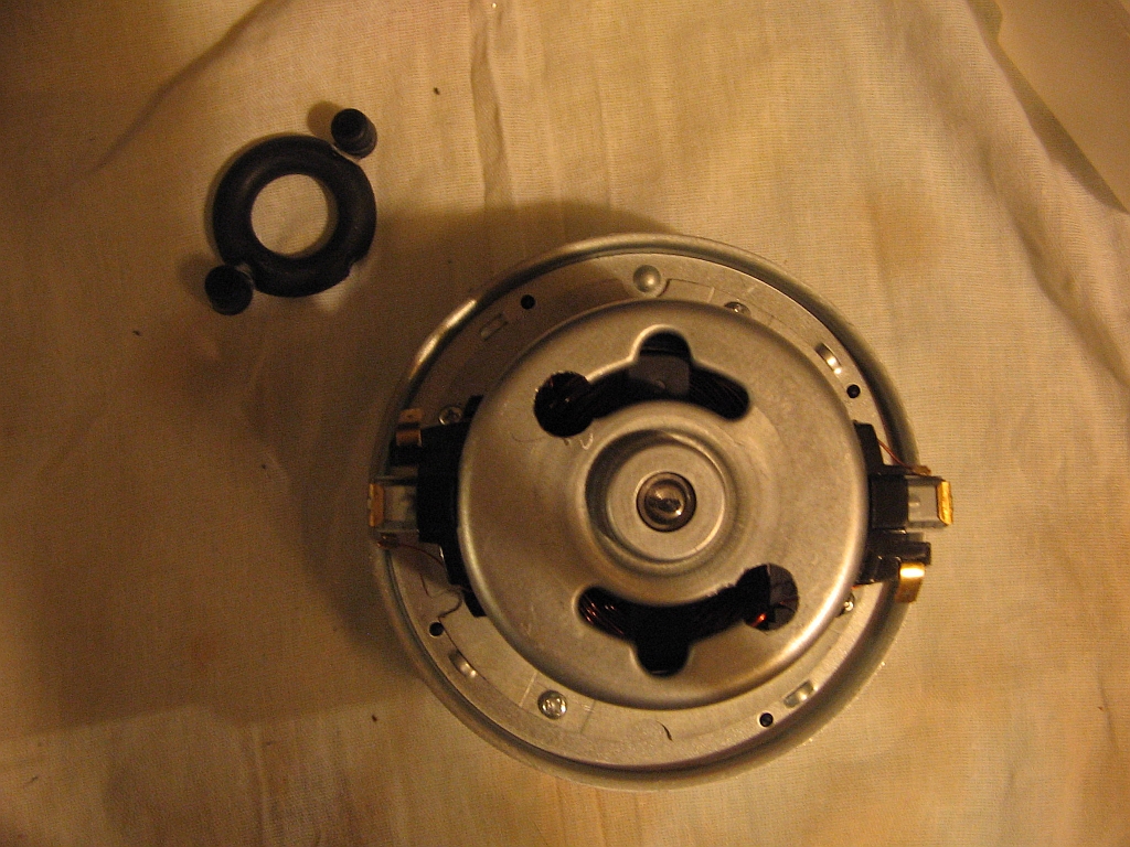

Выступы на резинке намазал маркером, вставил мотор в корзинку, так как влезли щетки (на щетках еще торчат клеммы подключения) и прижал к выступам, чтобы отпечатались места сверления. Затем маркером разметил до диаметра 12мм.

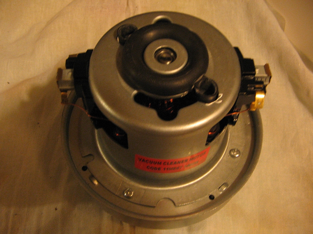

Под поверхность натолкал салфеток чтобы в двигатель не насыпалось стружек. Просверлил сначала тонким сверлом, затем фрезой раздал до нужного диаметра.
Мотор чудесно стал в корзинке. И еще, на аналоге нет крепления датчика температуры, как на оригинале - его просто примотал к корпусу малярным бумажным скотчем.

Конструктивно моторы идентичные. Единственное различие, что я заметил - противоположное направление вращения. У оригинала левое, у копии - правое. Не знаю, может ли это на шум влиять. Воздух все равно проходит вдоль оси и выходит через задние окна - при любой конструкции корзинки направление вращения на работу никак не влияет. Кстати, на фото видно - у копии окон больше и они шире, воздух должен проходить легче и меньше шуметь. Остальное больше от конструкции корпуса зависит - фильтров, воздуховодов... Звук голого мотора на столе и собранного пылесоса сильно отличаются. Вообще эти пылесосы циклонного типа шумят сильнее, чем с мешками для сбора мусора.
