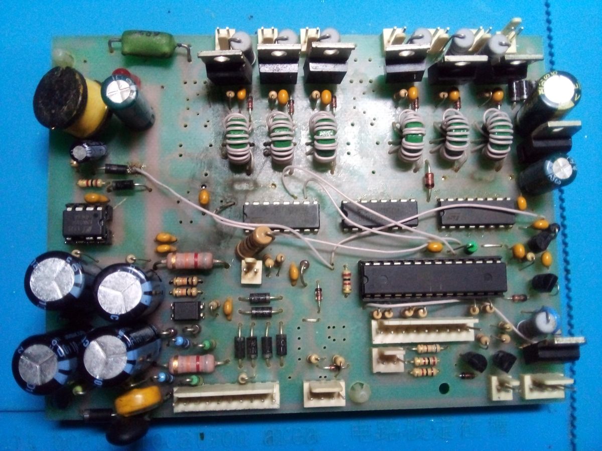

сопсно, попал на ремонт такой стабилизатор. со слов хозяина при включении выдает ошибку низкого входного напряжения и дальше тишина. я ж, потирая руки, сразу прикинул, что дело обойдется заменой подстроечников, как обычно бывает в релейных стабах, но не тут то было. нет ни подстроечников, ни реле
Norma 1, НСН-0222-9.0-7.0
микроконтроллер AtMega 8A в дипе
ULN2003
4051be-2шт
тиристоры в ассортименте
схемы с наскоку не нашел, боюсь, придется срисовывать. аппарат не включал. просмотрел пайки, промерял литы. прозвонил симисторы вт136, вта12, крупные диоды и все транзисторы. пока все живое. силовые тиристоры прозвонил вскользь, не распаивая, все звонятся одинаково. либо все живы, либо все мертвы), пока к ним не совался, есть проблемы с платой.

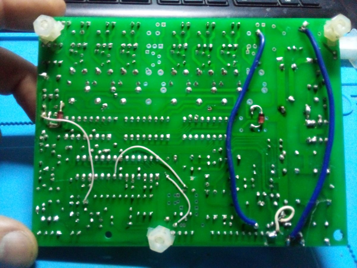

плата копана ранее, с элементами колхоза. видны потеки жидкости, скорей всего это причина прошлого ремонта. скорей всего менялся термистор на входе. при более внимательном осмотре обнаружены закопченый резистор, разряжающий одну из сетевых банок. его закоптил, скорей всего термистор. далее имеются 2 стабилитрона, и, соответственно 2 резистора перед ними. оба люто грелись, хочу поставить помощнее. но вот краска с них практически осыпалась. оба звонятся по 165 ом, согласно остаткам краски должно быть 190 ом, но такого штатного номинала нет. не могла же синяя полоска выгореть в белую?
но самое главное со стороны дорожек. тут что-то перерезалось, что-то соединялось, допаивалось дополнительно.
может есть у кого схема (было бы ваще шикарно), либо фото некопанной платы, чтоб понять, что по заводу, а что приколхожено. ну и номиналы резисторов заодно глянул бы.

схему с платы срисовал, осталось номиналы кое-где расставить. ну и силовую часть разрисовать
беда может оказаться в прошивке меги...
RomaRio08
Сообщения: 221
RomaRio08
Сообщение #3 От 22/08/2022 20:34 цитата
сперва поломал голову над тем, как работает силовая часть, а как понял, то слегка пришизел. демоны-разработчики используют радиатор тиристоров как хаб для передачи фазы от тиристора к тиристору. и все бы ничего, но радиатор является еще и общим проводом для платы. т.е. по всей плате на общей шине гуляла фаза. зашибись... и перерезанная дорога как раз эту фигню разрывает
ДОБАВЛЕНО 22/08/2022 21:01
неправильно я сперва понял
завтра кое-что перепроверю, кажись-таки разобрался.
