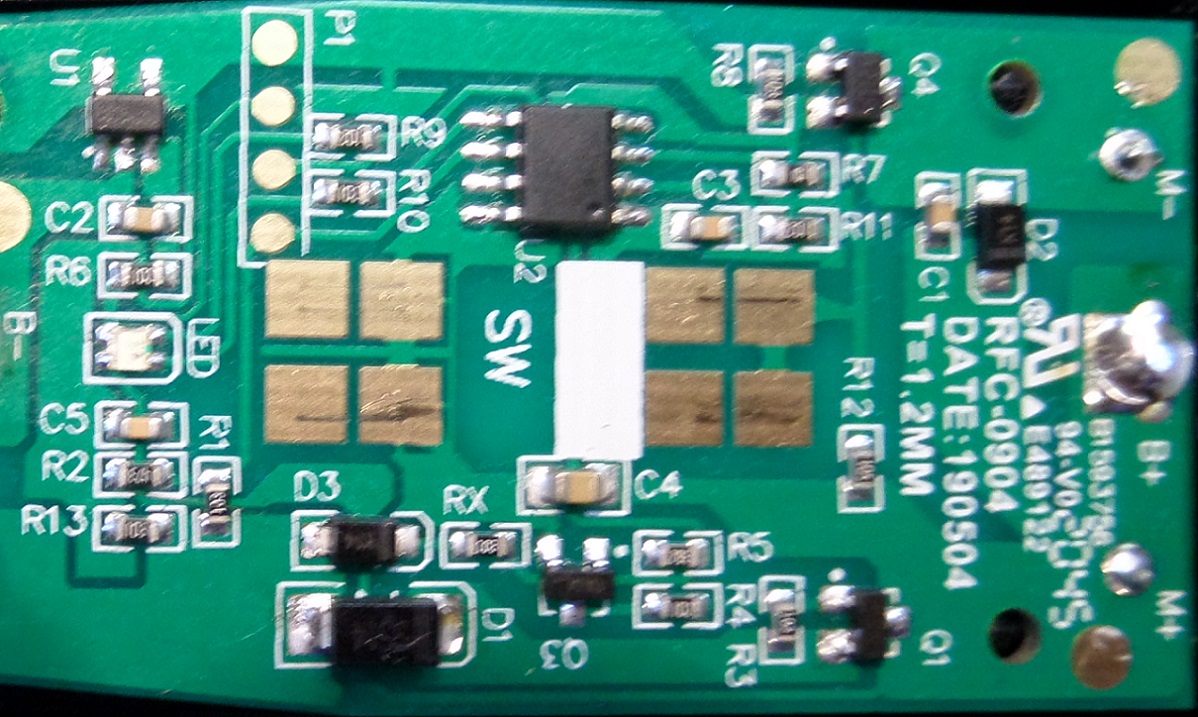

Здравствуйте уважаемые форумчане. Имеется машинка для стрижки волос VITEK VT-2588. АКБ (литиевый 1400мАч. При попытке включить пытается провернуть двигатель, но поочерёдно мигает зелёный и красный светодиод, и не крутит. Аккумулятор заряжается. Аналогично ведёт себя без АКБ при питании от адаптера. Разобрал: АКБ в норме, заряжен. На плате микруха без маркировки (китаёзы хитрющие). Похоже, что она-то и глючит. Без нагрузки на выходе появляется 4В (уровень заряженной батареи). А под нагрузкой срывается и включается режим заряда. Чисто любительский интерес в ремонте. Может кто подскажет маркировку микрухи. Буду признателен.

Vasiliy63, а может ты сам еë снимешь и нарисуешь схему включения? На практике окажется нонейм контроллер, поэтому выбрось свою затею с ремонтом этого барахла.

Vasiliy63, само двигло проверил, от внешнего питания моторчик крутит ?!.. Q4 на ТТ ставил ?!.. а в принципе больше и ломаться нечему...
по факту Евгений373 прав,. очень часто затертый контроллер стоит,..

Аккумулятор проверял, нагрузив на движок. И то, и другое рабочее. Сегодня набросал в черновую схемку, приведу в читабельный вид, выложу. Разберусь с даташитами на остальное: U1 = 5606AJ (маркировка мерзкая, будто выцарапана иголкой); Q1 = A1sHB; Q3 = 1AM; Q4 = A01TF. Диоды понятны: D1 = SS14; D2, D3 = K14. Благодарю за отзывы. Евгений373, я писал. что ремонт - "чисто любительский интерес", как говорил почтальон Печкин: для "повышения образованности". А то, знаете ли, надоедает работа с ремонтом промышленного железа. Хочется чего-то новенького и даже если попроще. Это как, по признанию моего друга, ловля карасика на удочку после многомесячной путины.

Не будем рассматривать цепи заряда. При замыкании правых площадок обеих групп уст-во начинает работать на нагрузку. С 3выв. контроллера(скажем так) управл. напряж. поступает на затв. (или базу) Q4 отпирая его. Микросх. U1 отперта постоянно. На её 3выв. подаётся напр. батареи(около 4в). Очевидно это полевой тр-ор, 4-5 сток, 2-исток, 3-затвор. Ток идёт через мотор, к М1 , через Q4, через U1 к точке В-. Цепь замыкается. Двигатель должен работать. В противном случае- где-то повреждение.

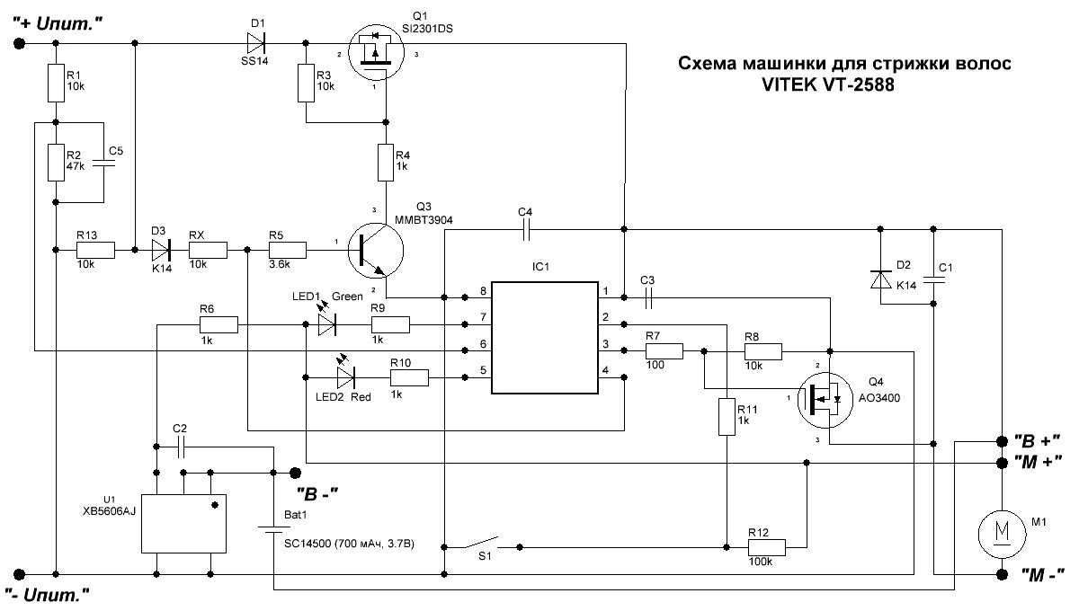

Закончил со схемой. С приложениями не заморачивался, выбрал попроще - sPlan. Схема содержит ошибку. Спасибо БЕЗЫМЯННОМУ. Я её удалил, выложу исправленную.

Vasiliy63, с отключением Q4 ошибка, выводы перепутаны.

Согласен. Исправил. Благодарю за подсказку.

R1, R2, R13 подключены к одному проводу. Соединение резист. Rx, R5 должны соединяться с микросхемой(к сожалению не вижу к какому выводу). У батареи длинная линия это +. Она подключена наоборот. IC1 не соединена с -источника питания - нет замкнутой цепи(8 выв.). Вертикальный вывод затвора Q1 должен быть слева.

Добрый вечер, форумчане. Сегодня доработал схему: добавил недостающие связи, поправил удобочитаемость. Удалил файл с предыдущего сообщения. Сейчас выкладываю окончательный вариант. Кто скачал прежнюю версию, извиняйте, потрудитесь выбросить и скачать последнюю.
Аппарат запустил, поменяв Q4 на NDS351AN. От сети пашет как раньше. Вот только от АКБ пока работает слабовато и с полностью заряженным. Похоже, надо поменять и Q1 на NDS352AP. Оба транзистора при проверке омметром (исключительная вещь для точной диагностики полупроводников) даже переключаются из закрытого в открытое состояние и обратно. Но, по-видимому, слегка "сдулись".
Кстати, замечено такое: при питании от сети и отсутствии АКБ прибор ведёт так, как в неисправном состоянии: перемигивает светодиодами и не пашет. Это всё из-за литиевого аккумулятора. С никель-кадмиевым (в предыдущей машинке) отсутствие АКБ не влияет на работу от сети, только адаптер нужен помощнее, родной предназначен для заряда и подпитки аккума.
Завтра постараюсь заменить транзюк, тогда отпишусь. Поэтому пока тему оставляю открытой.
Аналоги (замена) транзисторов:
Q1 = SI2301DS = NDS352AP;
Q4 = AO3400 = SI2302ADS = NDS351AN;
Q3 = MMBT3904 = MMBT2222A = BC847B.

Добрый вечер, уважаемые форумчане. Моя догадка подтвердилась: замена Q1 на NDS352AP восстановила работу машинки. Вот только извините, что результат пишу сегодня, так затягивает повседневность, что уму не постижимо. В общем, тему можно закрыть. Жалко, что про микруху никакой информации нет. Если что появится, напишу.
