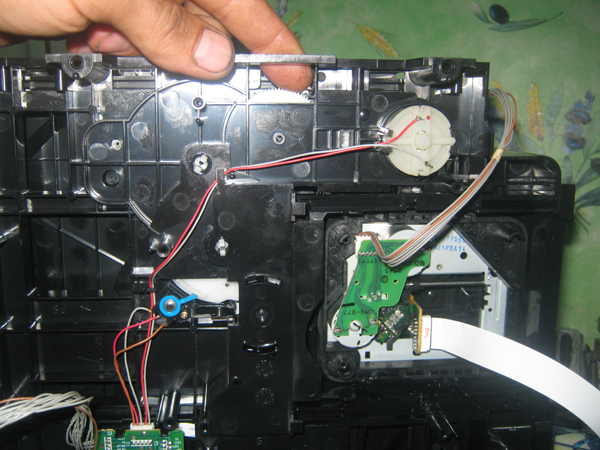

У меня такая проблема МЦ Daewoo XG-527 не начинает воспроизводить СД , по причине неприжима (не подъема )диска наверх.стоит тока помоч (докрутить шестерню до того момента ,что бы диск поднялся и прижался , все нормально читает.Может ли быть причина отого в драйвере BA5927FM.
Заранее всем СПАСИБО.
Вот так он задвигает лоток и встает, пасик не причем мотор перестает работать , синенький рычаг микрик встает в среднее положение.
 Размер файла:  330.22 КБ
 Просмотрено:  418 раз(а)
Вот Я помогаю т.е. докручиваю шестерню после .

alximik77, а пассика там нет подмигивание
ДОБАВЛЕНО 10/10/2011 20:08
и микрика?

Возможно и направляющие подьема промыть и смазать силиконовой смазкой,а пассик точно менять.

Нет пасик и микрик не причем , после того как лоток затянет должен поднять тележку с лазером а он не поднимает , а начинает его (диск )сканировать , глазок помаячит и все так как велико расстояние. Спасибо за отклики и советы , может еще что посоветуете.
ДОБАВЛЕНО 11/10/2011 11:21
serega-64 писал:
Все промазал первым делом , а пасик нормальный мотор аж встает когда лоток держишь , не буксует.

Драйвер ни при чем

alximik77, тогда остается механика.перебрать,помыть,смазать.

alximik77, Разбирайся с механикой,отсоедини мотор транспорта и реверсом от внешнего БП(5-6в) включай механику,я это делаю с помощью двух П2К спареных независимых без фиксации.Тогда найдешь причину.

Заменил драйвер всё заработало , всем спасибо.
