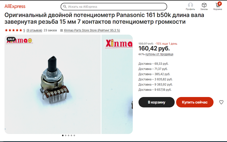

Сообщение #5 От 11/11/2022 23:37 цитата
Maksimov писал:
Два года не могу найти родной переменный резистор с 7 ножками.
Да ладно !!! хммм... Целых два года !!!
Два клика и вот ...

Сообщение #6 От 12/11/2022 20:42 цитата
Заказал, но вроде этот меньше размерами?
Подойдёт ли? Я заплатил в 338рублей.

Сообщение #7 От 17/11/2022 22:41 цитата
Maksimov писал:
Подойдёт ли? .
Должен подойти .

Сообщение #8 От 09/02/2023 02:24 цитата
Подскажите специалисты. Я засомневался в сопротивлении патенциометра звука VR-308 сдвоенный.
На родном маркировка 50 KOм. B. 393 M. MAL.
7 ножек. Шток 20х6 мм. Диаметр резистора 16мм.
На схеме не указан параметр. На эквалайзенах указано все по 50 Ком.
Как угадать, сколько Ком на регуляторе громкости VR-308?
(Может не верно меряю. Неисправный стал мерять, а дорожки вход-выход, показали более 100 Ком).

Сообщение #9 От 09/02/2023 02:36 цитата
50 Ком
