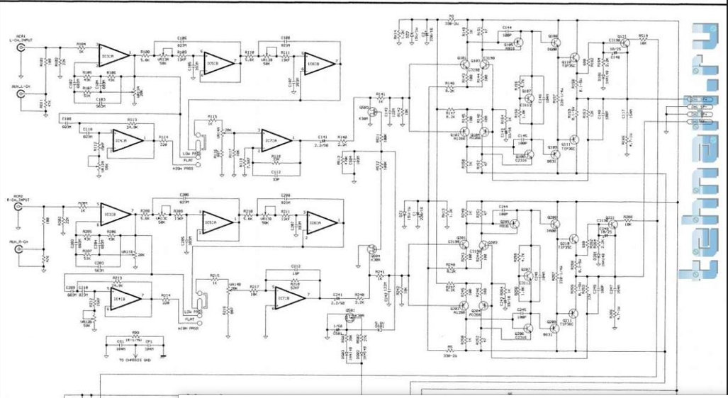

усилитель мистери 4.8.подал напряжение.красный светодиод загорелся и погас. зеленый молчит..но не понятно почему скачут напряжения везде где бы не мерил.пожалуйста подскажите где начинать искать

оконечный каскад цел? Резистор RW1 почерневший? Витки на трансформаторе ПН не болтаются?

вот похожая схема

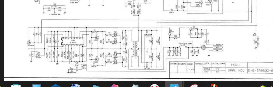

резистор цел.транс залит.заменил tl. транзисторы по питанию.обвязку возле tl49 ппроверил
ДОБАВЛЕНО 05/02/2023 20:16
еще схема

Ещё раз. Транзисторы оконечного каскада проверены? С ПН сколько Вольт выходит? Tl -ку то зачем менял,от нечего делать?

напруга везде скачет не понятно сколько.на 13 ноге tl скачет от 5 вольт и ниже.на мосту тоже от 15 вольт и вниз потом вверх до 15 вольт

выпаять транзисторы унч,проверить работу преобразователя напряжения без них. Обратить внимание как припаян резистор rw 1,должен быть припаян одной ногой на +15 Вольт,другой на общий. Усилитель Mystery mk 4.80,верно?
