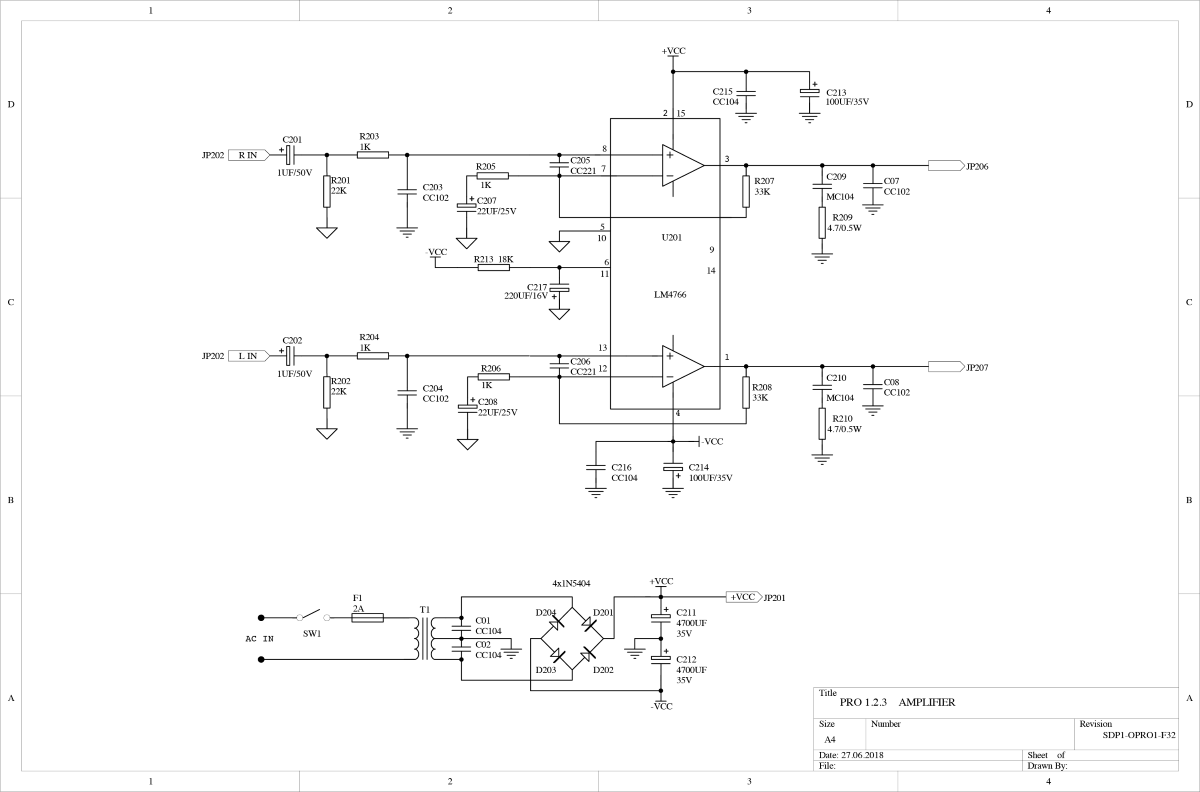

Всем привет!
Есть Microlab PRO на LM4766.
И с ним есть фигня - периодически отваливается один канал, правый.
Такое ощущение что уходит в режим mute.
Цепочку пропаял, все элементы гуд.
Есть мысли?

Режим ,,mute" отключает оба канала. Подключиться наушником на R in,сигнал пропадает?

Если присмотреться к даташит на lm4766, то можно заметить что у них раздельный мут.. А объединяются цепочкой снаружи.

Да, ещё, если сделать выкл/вкл - звук появляется.

Евгений08, а напряжения на ногах мута не проверяли?

Проверял, но они соединены жёстко перемычкой.

Евгений08, перемычка, дорожки и сами выводы микросхемы без трещин? Мне как то блок питания с треснувшей по сгибу ножкой tl431мозг выносил, и ведь не видно трещины даже под лупой, а стал пропаивать обломок ножки то и выпал.

Да, то же подумал про это. Пропал от ног 6, 11 до -Vcc

Да, то же подумал про это. Пропал от ног 6, 11 до -Vcc. Начинаю грешить на брак м/сх. Но цена у нее сейчас!!!
