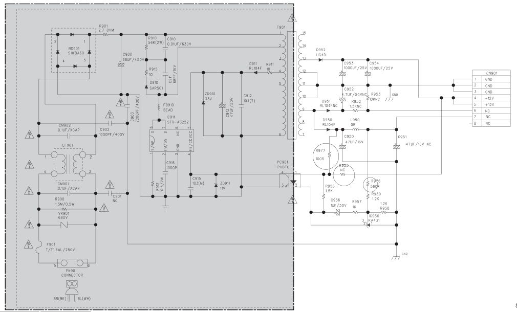

Короче говоря поставил друг жучок вместо предохранителя и получил бабах
Выгорели ic911 (str-a6252), R901 (2,7 Om 5W), R912 (0,3/2W)
После замены сответствующих элементов есть 12 В на 5 ноге ic911 но на трансе нули на выходе на всех ногах...проверил D910, D911, R911 все в порядке...
подскажите пожалуйста что может быть еще?
Схему БП приложил

Эл литы и стабилитроны (заменой),резисторы на соответствие номиналам,оптопару(заменой),меряешь прямо на выводах транса? Неправильно,меряй после выпрямителей.Вторичку прошерсти.
не мало? Даташит глянь.В STRке уверен,может брак?

Ok заменю эл.литы и стабы, но на вторичка 0-ли, а откуда там быть чему-либо если на вторичке транса ноль?

После моста 243в

Всем спасибо, заработало...был еще пробит стабилитрон zd911 на 11 В...
