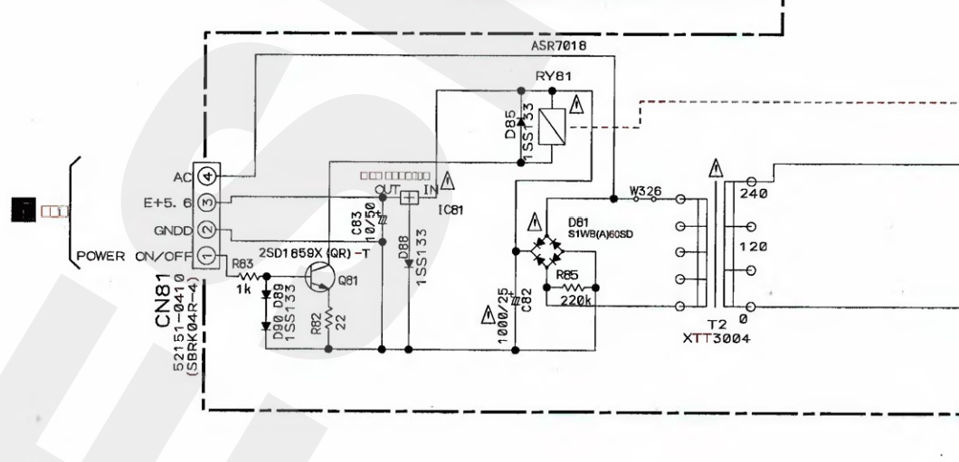

Доброго времени суток всем! Вкратце - была случайная подача постоянного напряжения на основной вход питания центра в районе 200 вольт, в результате чего сгорела первичная обмотка трансформатора дежурного напряжения XTT3004 (на скринах выход справа на схеме) . В просторах интернета нет информации, какое у него выходное напряжение, поэтому, ориентируясь на схему аналогичного центра (часть его схемы прилагаю), поставил трансформатор на 12V. В итоге индикатор дежурки горит, но при попытке включения центра с кнопки или пульта, запуска нет, слышен лишь слабый щелчок реле RY81, транзистор Q81 не открывается, на базе напряжение 0.8V, при прозвонке мультимером все переходы в норме. Стабилизатор IC81 в норме, 5.6V на выходе есть.
Другой центр
  4900.jpg  89.64 КБ  Скачано: 268 раз(а)
Если транзистор не открывается, то каким образом реле щелкает?
щелчок настолько слабый, что его можно услышать только в полной тишине. Напряжение на базе транзистора при включении меняется с 0,0V до 0,8V, падение напряжения на реле при этом около 2V

При срабатывании реле напряжение 11,56в не падает? На коллекторе транзистора при этом какое напряжение?
