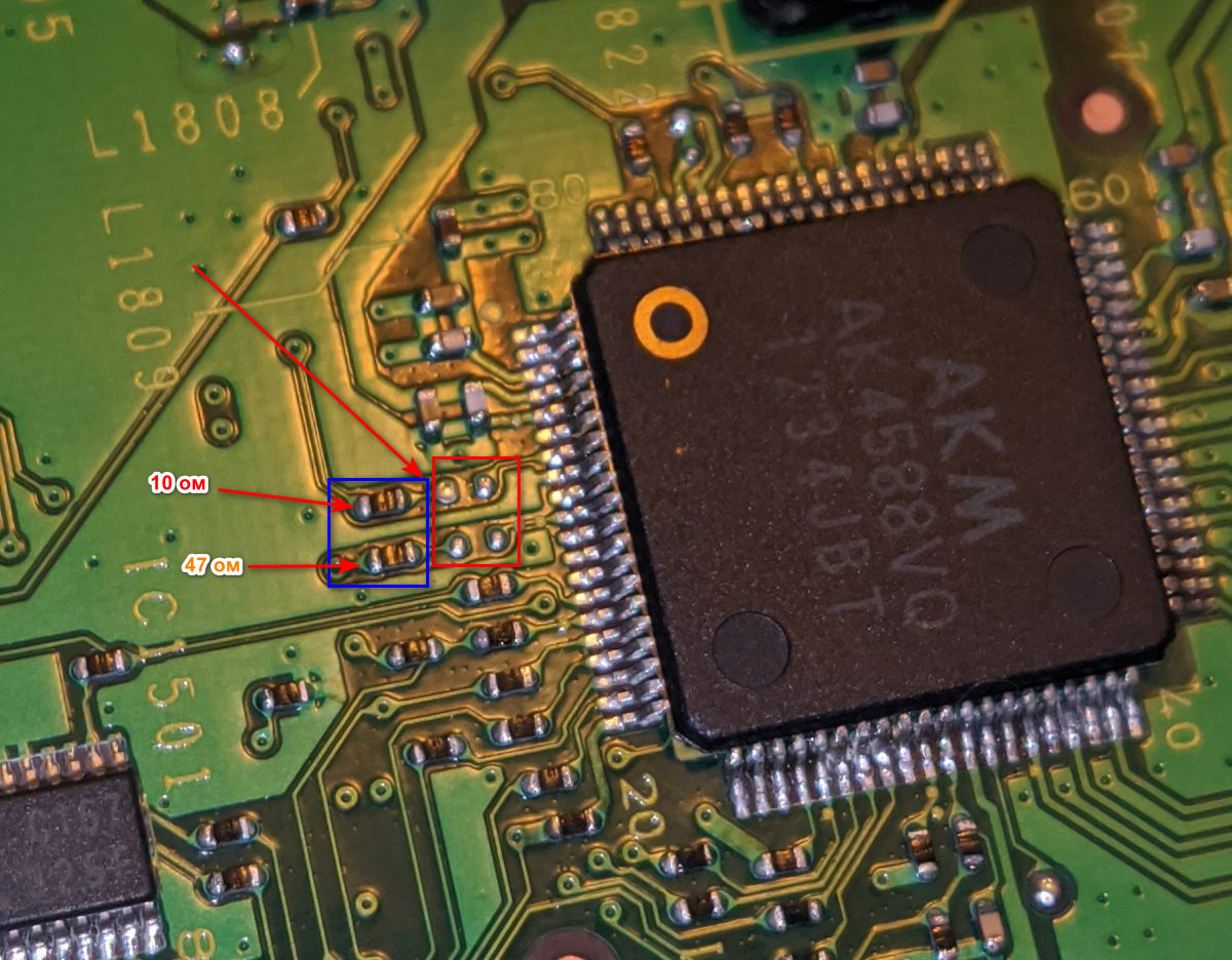

Обвязка AK4588VQ (Востановление обвязки )
Ivan864354
Сообщения: 45
Ivan864354
Сообщение #1 От 20/08/2025 03:20 цитата

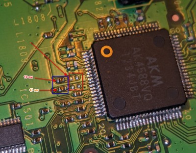

Такая проблема пропаивал обвязку AK4588VQ но случайно смахнул кондер, и резистор. 7 нога XTI, и 10 нога MCKO1.
Последовательность такая резистор 10 ом - потерянный конденсатор 7 нога XTI, резистор 47 ом - потерянный резистор - 10 нога MCKO1. Конденсатор нужен вроде 22 pF резистор хз вероятно от 22 до 100 Ом может 47 Ом я не знаю помогите пожалуйста.

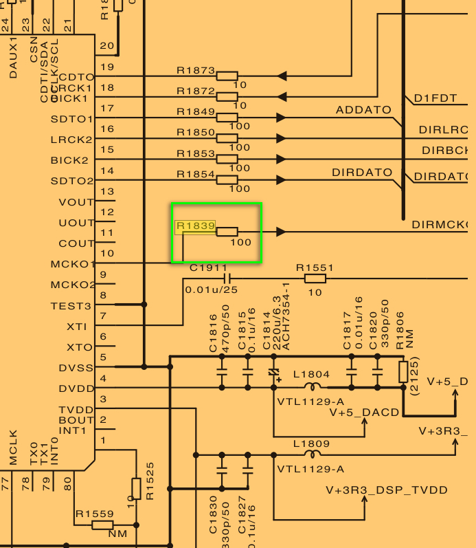

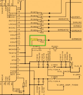

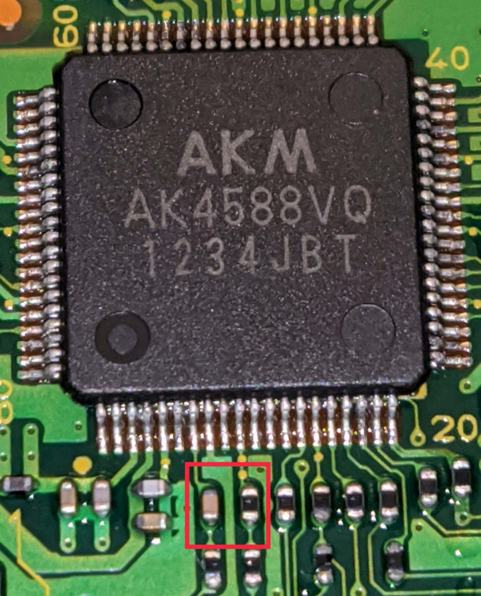

Конденсатор 10 нФ, резистор 100 ом тема закрыта. delete
