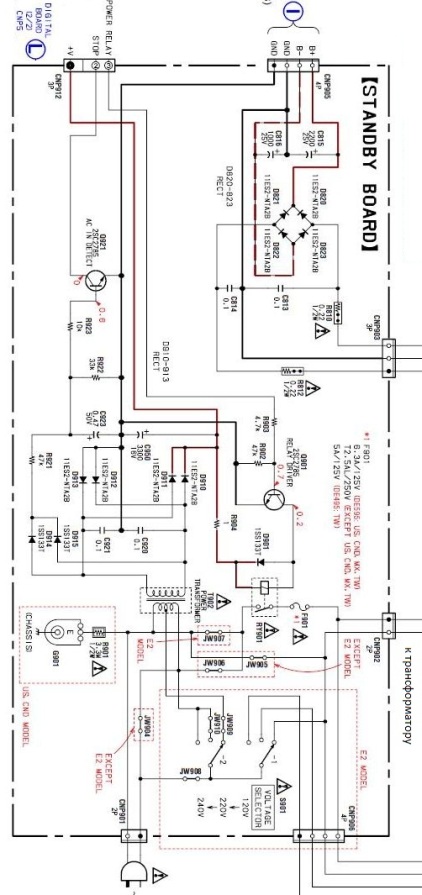

Все - сегодня вобще не включился
Посмотрел схему
1) Явно не отрабатывает Relay Driver на Q901 (простой ключ на землю - у него в цепи главное реле запуска блока питания)
Управляется данная схема сигналом из платы процессора сигналом Power Relay ( в режиме ожидания там ноль, при нажатии кнопки включения сигнал не меняется)
2) На плату процессора питание подается, только вот тут загвоздка :
- по схеме надо 3.3 В - мой мультиметр 3.2 кажет - я думаю не критично
- а вот до стабилизатора должно быть по схеме 9В, реально 12.5 В, а на плате вообще написано что 5 В должно быть (в этой цепи тупо транс понижающий стоит и диодный мост с кондерами (до по 0.1 на плечо, после +3300mF) и все) чему верить - не понятно
3) Есть еще линия Stop - запитана от этого же трансформатора через другой ключ. По схеме написано - 0 В, в ждущем режиме тоже ноль
Я так понимаю это защита от неверного напряжения в сети
Растолкуйте мне п.3 - какой сигнал обычно сидит на этой линии в штатном/рабочем режиме?
  БП.JPG  114.07 КБ  Скачано: 1453 раз(а)

На выв.65 IC1601 должно присутствовать 3,3v.Проверить также от IC1101 3,3V[выв34].-[error].Аппарат сложный,вымерять режимы---однозначно[где-то "запрет"].

На выводе 65 IC1601 - пока не померил - но это прямой провод на Power Relay в БП
Я не написал выше - чтобы я не нажимал (вкл. питания на корпусе или ПДУ) сигнал в БП на линии Power Relay не поднимается, всегда = 0 В.
Какой нормальный уровень на шине <Error> Ноль или Единица???

Jakob73,нужно начать с простого:проверить само реле,затем ключQ901,потом -напряжение на I C1601/ пока не появится 3,3v на 65 выводе МС-реле не сработает.\На схеме указаны напряжения на выводах IC1601.Внимательно проверить качество пайки,возможно- просто непропай.

На выводе 65 = 0В ждущем режиме, при нажатии кнопки ничего не меняется
На линии <error> тоже 0В
нашел вытекший конденсатор C1912 на плате процессора
И напряжение за стабилизатором просевшее 3.14 В
Кондер завтра привезут, буду менять
Может из-за него так просесть напряжение и как это сказывается на запуск процессора?
На схеме же указаны напряжения для включенного усилителя, а не для режима Standby - так что не все напряжения будут верны

После замены C1912 напряжение питания проца пришло в норму и рессивер запустился
