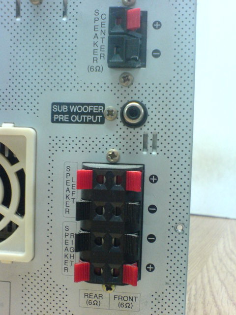

Появилсе звук на одном канале
DOS1972, уточни - на одном канале или только перед-зад? саб работает?
ДОБАВЛЕНО 18/11/2009 13:04
какой именно канал?
  DSC00377.jpg  78.33 КБ  Скачано: 3713 раз(а)
На форуме ESpec 2 422 419 сообщений в 228 566 темах.
DOS1972
Сообщения: 177
Сообщение #6 От 18/11/2009 13:08 цитата
iga Работает правый фронт
