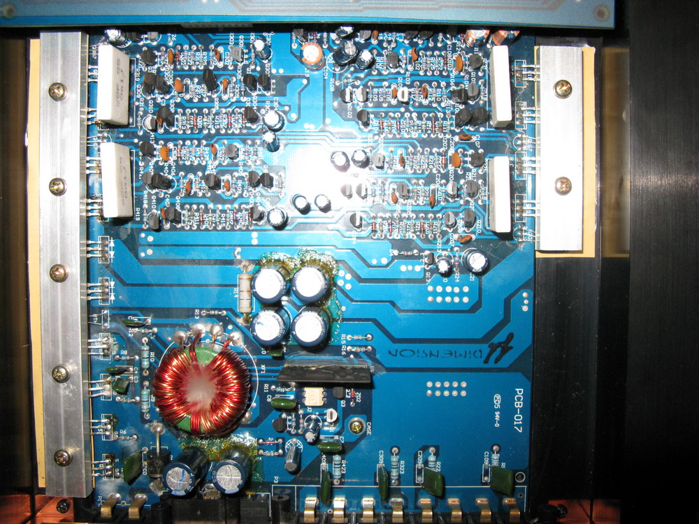

Автомобильный усилитель Dimension Fr.4-300 треск в канале

Усилитель залили. погорели оконечники и диоды в питании. Всё поменяно. 1,2,4 каналы в норме. А в 3 треск (искаженный сигнал). Никак не могу в толк взять где пролазит.

JC, При наличии 3-х рабочих каналов, не составит большего труда разобраться с 4-м каналом. Проверяй режимы, проверяй как следует рассыпуху. Обратить внимание на предусилитель!

GruVital, благодарю за дельный совет.
Исправлено. Была проблема в резисторе.
