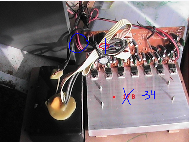

Привет всем!
DVD HOME THEATRE SYSTEM model DVH 7084
производитель КНР
Усилитель на семи TDA 4203A
Вылетели 3 штуки из семи. Проблема заключается в замене.Нигде даже в инете не встречается сведений о ней.Хотел поставить TDA 2003 но по питанию не проходит.Там питание 34V. Вопрос насущный - что делать?

skolin, Что то терзают меня смутные сомнения насчет применяемых там TDA4203A. Сфоткай плату усилителя, а именно ту часть где печатные проводники. , да и саму микросхему, и фотки в студию. одобрение
Подозреваю, что там 2003 либо 2030..., но это только мои доводы, ждем фото...

Обижаете сильно-сильно.У меня зрение отличное и из семи надписей любой прочтет что это именно TDA 4203 с буквой А. Я же писал что питание там 34 вольта а TDA 2003 предел 28 вольт.Питание трансформаторное диодный мост конденсаторы и все.Повысится оно не могло да и сама колонка работает нормально.Сгорели три дополнительные - наверно замыкали.На выходе конденсаторы отсутствуют. Цоколевка одинаковая с TDA2003.Схема такая: На саму колонку работают паралельно 2 микросхемы а остальные по отдельности на периферию.

skolin, Сфоткайте низ платы, канал сабвуфера и канал рядом.
skolin, Питание однополярное? Замер производишь относительно средней точки фильтрующих конденсаторов? Похоже на подобие TDA2030, или тупая китайская маркировка на 2030

А питание все таки двухполярное, по фото видно. смех

Продолжим без эмоций. Наверно интересно будет узнать решение схемотехники.Питание вы правы, оказалось двуполярным На самой колонке динамик между двумя усилителями и я никак не мог понять куда же прилеплены нижние концы от других динамиков.Когда вы мне напомнили я посмотрел повнимательней.
На фото я показал синим кружочком где видно между двумя красными черный который идет именно на динамики.

skolin, Я так и не понял - в чём проблема то? Поставь TDA2030AH, у нее +-22в питание, разводка та же.

Красным кружочком, я отметил второй электролит в выпрямителе.
Да почему зациклился замерять напряжение, не относительно средней точки? В твоем случае с питанием всё нормально +/-17 В, ставь 2030. Изучай схемотехнику построения усилителей на 2030

skolinВсё работает с 2030? голливудская улыбка Да и будь проще... без обид! голливудская улыбка
