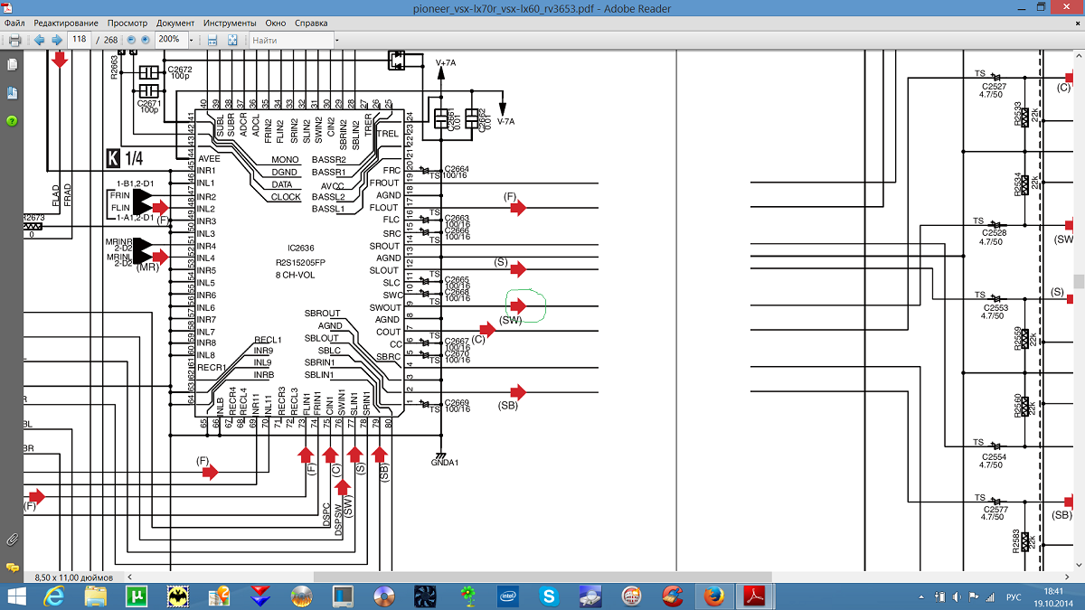

AV ресивера Pioneer VSX-LX70 при переключении режимов раздаются громкий хлопок из динамика саба.На акустике щелчка нет.Замеры по питанию ни чего не дали.Работает все нормально кроме выхода на саб,при переключении режимов щелчек переходного режима слышен только в сабе.Схема по ссылке http://sendfile.su/1036898

serega-64, Вроде все правильно.

По схеме что выше проверил транзисторы целые.Звук на саб идет и регулируется.Возможно конденсатор,но какой.

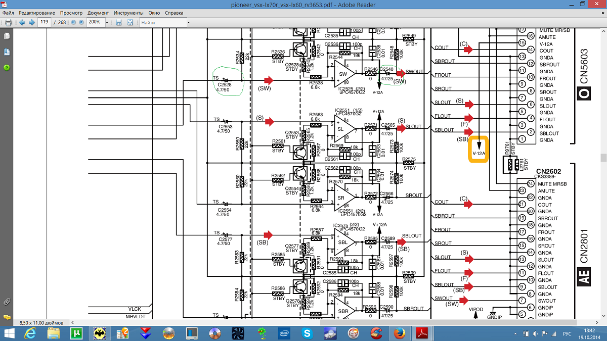

serega-64, Подскажите по схеме может этот щелчок при переключении происходит в сабе из-за разделительных конденсаторов С2528,C2540.

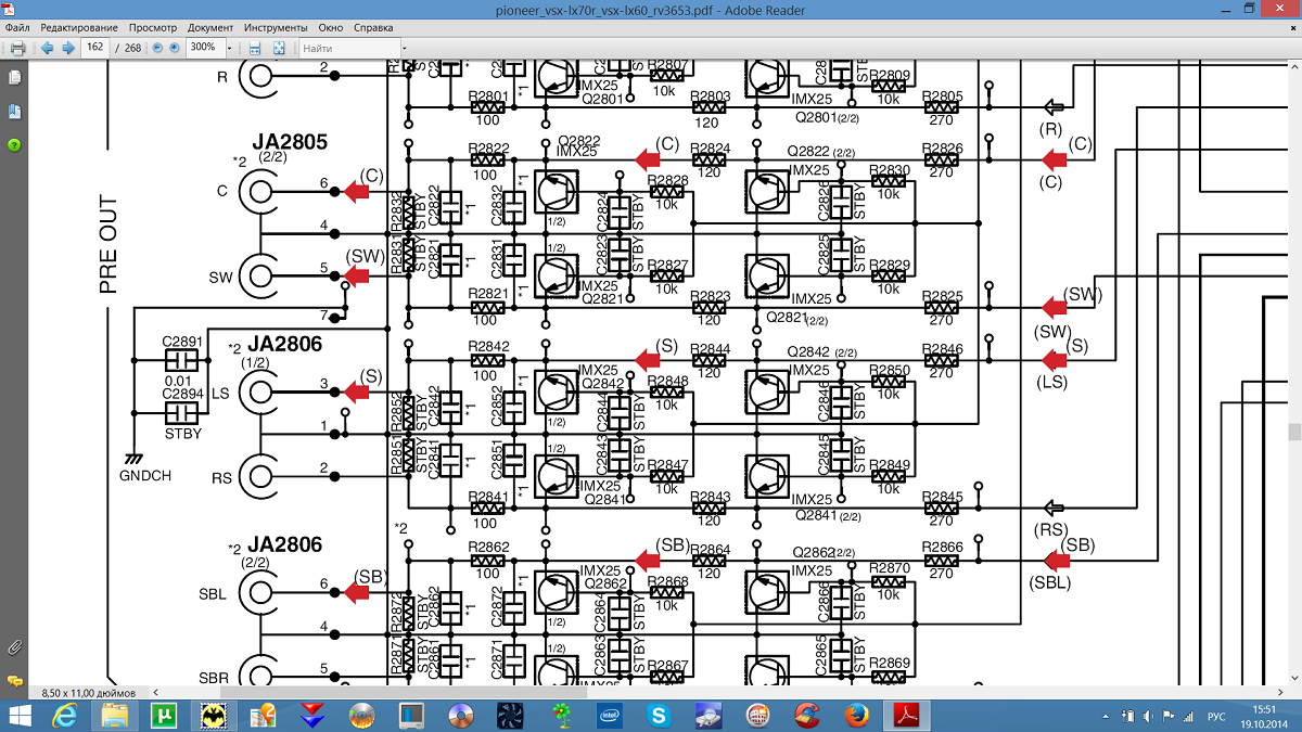

По первым двум скринам (1png b 2png) ты правильно нашел, см. надо осликом, "бульдозер" здесь не прокатит, по третьему скрину - разьем JA2805 куда идет, на что с него сигнал снимаешь? Сборку Q2821 проверить(прозвонить).

Разьем JA2805 это выход на Сабвуфер.Сборку транзисторную прозвонил цешкой вроде нормальные переходы короткого и обрывов нет.А вот если поменять сигнальные цепи местами С на SW и проверить.Как вы думаете.

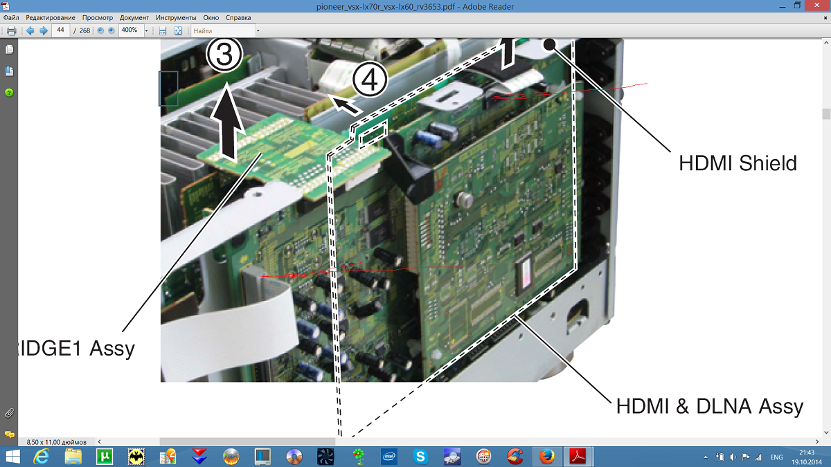

serega-64, Есть.По цепи смотрел,звук проходит,но при переходных режимах возникает акустический щелчок только в сабе.Очень не удобно копаться мешают разъемы итд.Да, а ленточные разъемы как можно отсоединить от платы, вроде не видно защелок.

pvv1961, .Да, а ленточные разъемы как можно отсоединить от платы, вроде не видно защелок.
Ну дай фото хорошее разъема -посмотрим .

Никола-борода, Фотоаппарата нет вот с мануала может поймете,я не пойму как они разъединяются.Они в ресивере все такие шлейфы горизонтального и вертикального исполнения.Могу конечно ошибаться но похоже это транзисторная сборка IMX25.Смогу ли я ее купить в Омске.

pvv1961, Что слева -просто аккуратно выдергивай, и аккуратно вставляй ,справа вверху плохо видно , но похоже такие, насчет * транзисторная сборка IMX25 * .Смогу ли я ее купить в Омске ? Если есть радио рынок -сходи узнай ? .

=Могу конечно ошибаться но похоже это транзисторная сборка IMX25=
С чего такие выводы? Сам же утверждал, что они в порядке.

Нам то откель знать, этт тебе в "стол заказов". А на счет шлейфов, они просто вынимаются, мог бы и сам сообразить.

pvv1961, Сборку мона двумя n-p-n низкочастотными транзисторами заменить, ради эксперимента, но работа тонкая, 20 ватным не проделаешь, тонкое жало нуно.
