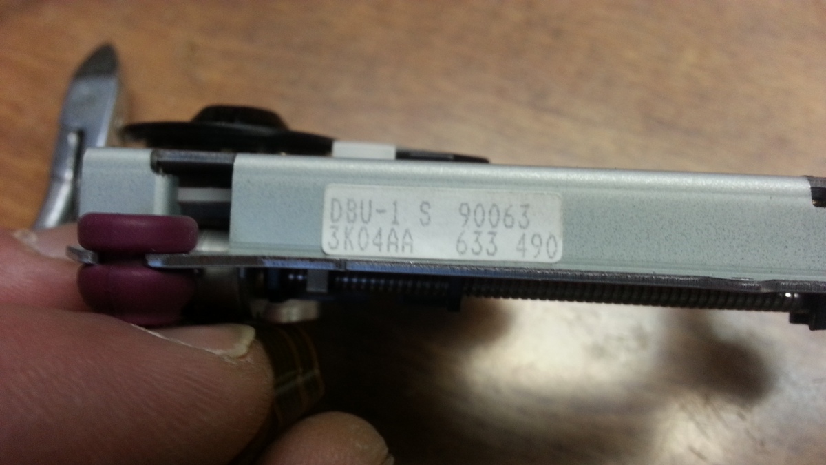

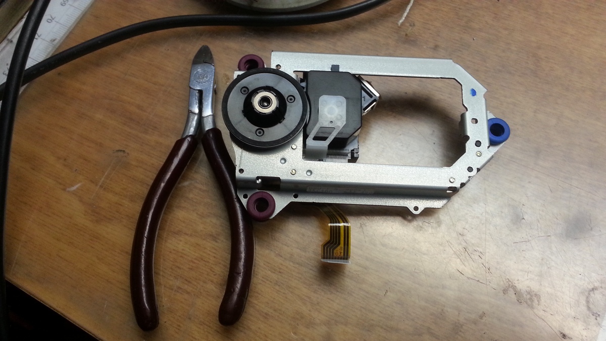

Перестал читать dvd и mp3. AudioCD пока читает. Линза чистая, двигатель шпинделя работает нормально (запускается с 0,5 V, не коротит, сопротивление обмоток 10,4 Ом. Похоже лазер умер. Помогите опознать лазерную голову, наклейка сбоку - это и есть её наименование? И может кто знает , чем можно заменить? В интеренет-магазинах что-то такую не нашел...
вот наклейка

лазер в сборе

Ha первом фото скорее всего маркировка модуля, на самих лазерах обычно наклейка с низу есть, или где то на корпусе на самой пластмассе должна быть маркировка.Посмотри повнимательнее.

На лазере ничего не написано, даже крышечку снимал. Снизу полностью закрыт экраном, только два отверстия под резисторы регулировочные. Если только сервисмены выручат, в мануале глянут...

нашел. DBU-1 он называется. замена - DBU-3, но он без шторки на линзе.
