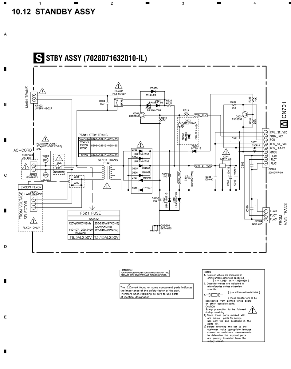

усилок не включается....если нажать кнопку питания и Advanced Surround то аппарат запускается на несколько секунд...и опять отключается..что может быть....отключил все нагрузки..толку нет. после того как прозвонил выходные транзисторы обнаружил мертвые D2390 и B1560 ..заменил на новые ..при включений делает так... привожу ссылку на видео

На электротане есть полный сервис-мануал, скачивай и "по квадратам".

все напруги в норме!!! в блоке дежурки были мертвые диоды LBAS16HT1G.. заменил ..толку нет!!

Шо, все? Попробуй main trans запитать принудительно, но через лампу, ватт 100 и смотреть, мож по выхлопу протект срабатывает. Табло ваще не зажигается?
Ваще то надоть отработать всю линию протекта.

misha008, Осликом проверь питалово на пульсации в дежурке.
=если вынуть вилку с розетки и потом включить через несколько часов =
Сдается мне, что ESR-meter найдет дохлятину.

У меня с ресом была байда, релюхи клацали и все, два кондера заменил, в дежурке и в питании УНЧ.

В общем после замены несколько кондеров в плате дежурки усилок включился экран светит..все клавиши функционируют...но нет звука...проверял в режиме радио...нацепил динамик на один выход....молчит!!

misha008, Обычно с выходными D2390 и B1560 прихватывает еще транзисторы в раскачке типа KTA1024 и KSA992, стабилитрон 4,3в, 0,47 Ом.

так в общем ...усилок начал включаться после замены керамики в дежурке..то есть реле уже не переключается каждые 2 секунды без остановки..рисивер включался на 5 секунду выключался без никаких надписей на экране...снял плату оконечника.. битые D2390 и B1560 заменил..перед тем как проверять начал измерять остальные и увидел взорванные KSA992F 2 штуки и KTC3206Y .. резистор на 33 ома ( R493)
ДОБАВЛЕНО 17/01/2016 20:51
и стабилитрон mtz4.3b (ZD406) транзисторы пришлось заказывать с алиэкспреса(у нас не нашлось) и вопрос..чем заменить стабилитрон? можно любым на 4,3 вольта? Спасибо!!!
