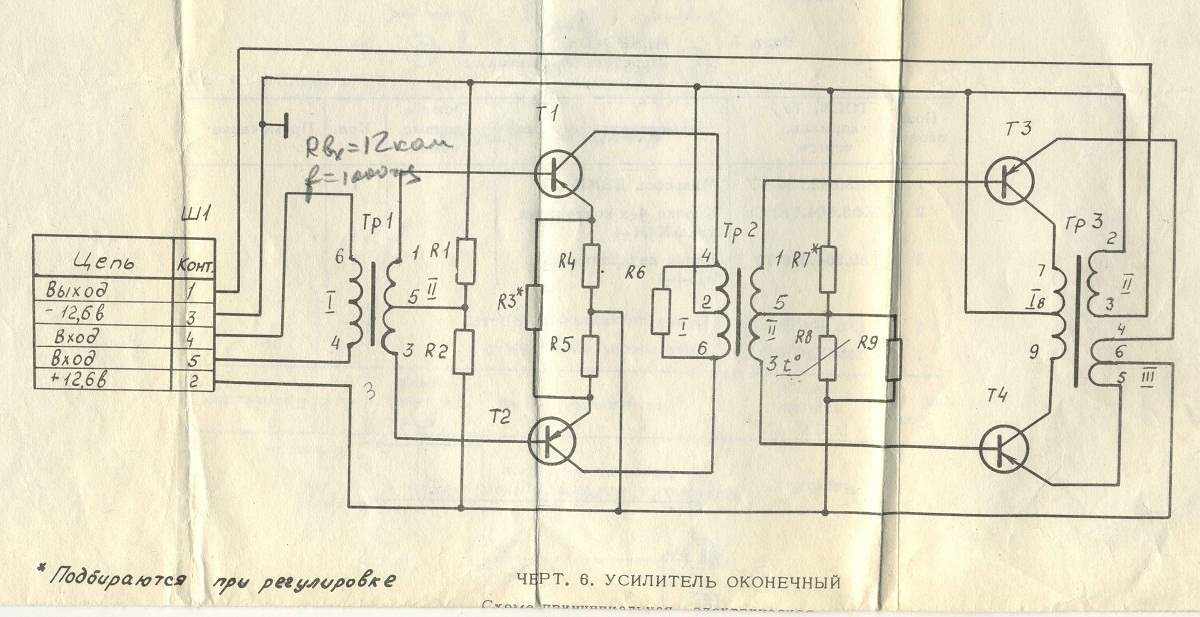

Восстановил усилок. Имеется корпус колокола ГР-1 .нет трансформатора и динамика.По паспорту усилок выдает 10Вт-30в.Как выйти из ситуации без транса.Или подобрать транс и динамик. Спасибо!

ирекан, Акустику можно подключить к выводам 7 и 9. У меня получилось что для 10 ватт нужен 6 омный динамик. То есть к 7 и 9 можно подключить скажем и 4 омную нагрузку.

мне намедни подарили несколько штук динамиков с трансформаторами, заточенных под установку в подвесные потолки типа Байкал. В сам раз было бы. В колокол чужой динамик всавить весьма проблематично, уж очень он там своеобразный. Близкие по конструкции "динамики" от сирен автомосигнализаций, но думается звук будет еще более отвратный. Транс можно попробовать подобрать из серии ТН, ТАН, ТПП.

Да хочу на лодку себе поставить предуселок имеется и микрофон. поэтому и взялся. Динамик можно в любой колокол вмастырить проблем нет .За трансы спасибо буду искать. По молодости помню в квартире проводное радио было .что-то помню транс и динамик с регулятором громкости.Может у кого завалялся вроде как тоже на 30вольт.
ДОБАВЛЕНО 04/03/2016 17:20
Lenchik ответил. Акустику можно подключить к выводам 7 и 9.Значит транс отцеплять не надо.Спасибо!
