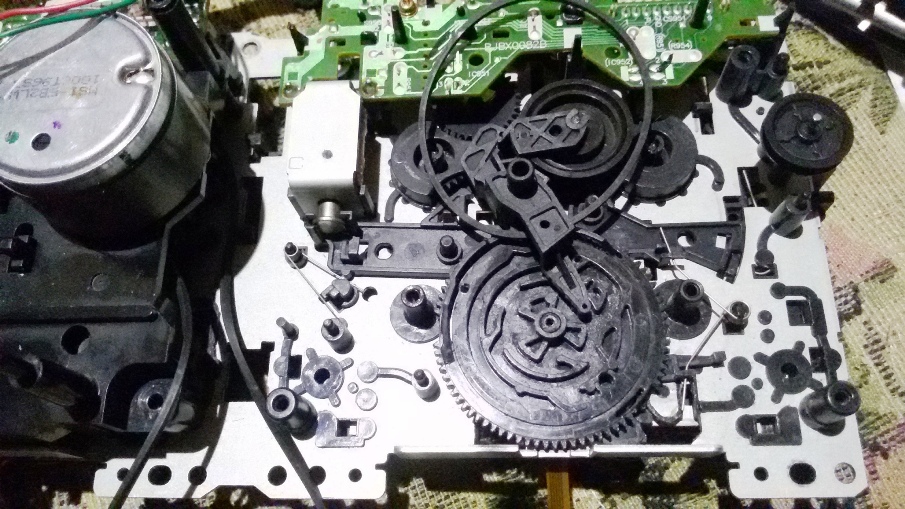

Здравствуйте . Через несколько часов работы пропадает звук на центре . При этом мигает светодиод на подсветке AUX и светодиод 8 на мультилок . Пока нашёл что меняется напряжение на выводе 8 MUTE в 3-й схеме AUDIO . Далее на плате MAIN в этой цепи поставил сопротивление 800 ом на массу до сопротивления KR19A. В результате отключил этот режим . Звук есть но конечно теперь появились щелчки при включении и выключении . Голова пухнет. Не вижу по схеме куда дальше идёт цепочка MUTE после KR19A . да и его не вижу на схеме. Что отвечает за этот процесс ? В старых схемах несколько проще . Тут всё раскидано . Ещё для уточнения . Разъём питания ДВД вытащил , т.к при этом раздаются помехи в звуке и что механически подёргивается в ДВД приводе. Светодиоды кнопок CD ,TAPE, AUX, TUNER перестали светится ещё раньше . Звук есть с тюнера и внешнего источника . Это с добавочным сопротивлением в цепи MUTE.
К сожалению схему моего центра в Файлах не вижу, Брал тут http://elektrotanya.com/samsung_max-kdz150_sch.pdf/download.html и здесь http://monitor.net.ru/forum/samsung-max-kdz150-download-19259.html serega-64 ,вот спасибо ! По неисправности . Думаю что это сигнальное отключение ведёт на плату процессора , там я пасс. Но буду благодарен за все советы , вдруг что то получится. Что бы измерить , приходится разобрать весь центр . Соберётся ли обратно ? Муз.цент использую как приличный усилитель с нормальными колонками для компьютера и телевизора. |

Сигнал MUTE идет с проца, может сливаться с развязкой с DVD, но у ты уже оттяпал привод. Вопрос - видеопроц DVD где находится, на приводе или на майне?
"Сигнал MUTE идет с проца", вот по поводу пути, отследить, отключая постепенно, начиная с УНЧ. Может транзистор, может конденсатор, ХЗ, тебе виднее. |

Провод я не отпаивал . Просто после сопротивления KR19A ( он 4 ком) на плате MAIN и на входе УНЧ по отключении звука , просадил его до 0,7 В соплёй-сопротивлением на 800 ом. А так сигнал на отключение около 1,5 в. Процессор(не видео) судя по всему стоит спереди паралельно PROLOGIC и FRONT и туда добрать совсем не просто . Это куда дальше идёт MUTE . А сам блок для дисков и всей электронной начинкой сверху. |
