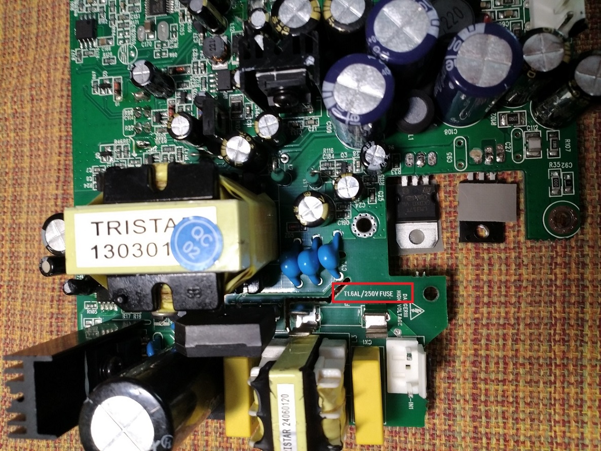

Да, совершенно точно, родной предохранитель обозначен на плате как 1.6А, такой и стоял при первом вскрытии.

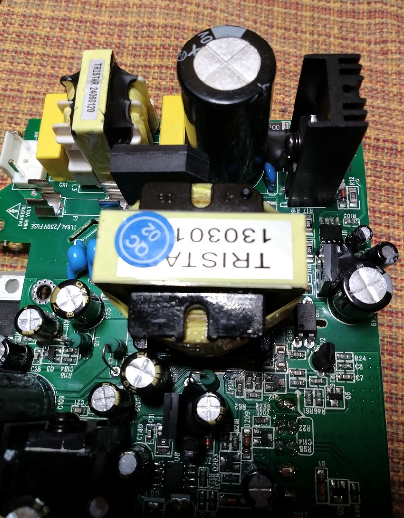

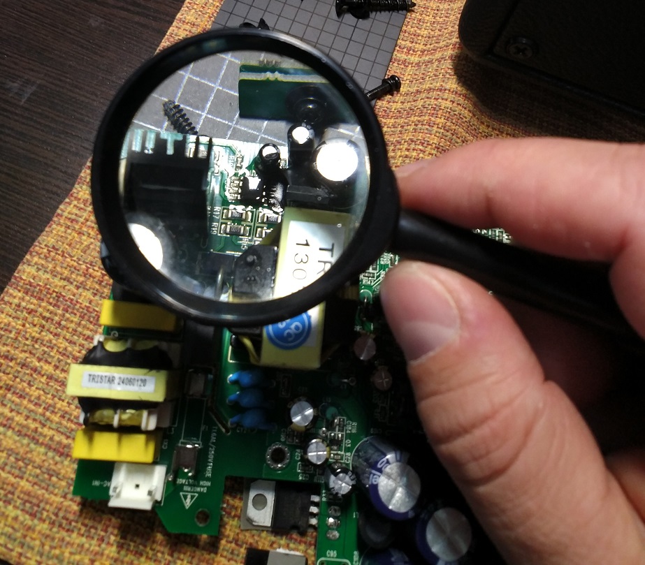

ШИМ зачем-то залили лаком, предварительно стерев наименование. Вот, пожалуйста, фото.
Погуглил я этот Маршалл. Удивительное дело, не продались! wiki знает их как контору из Великобритании

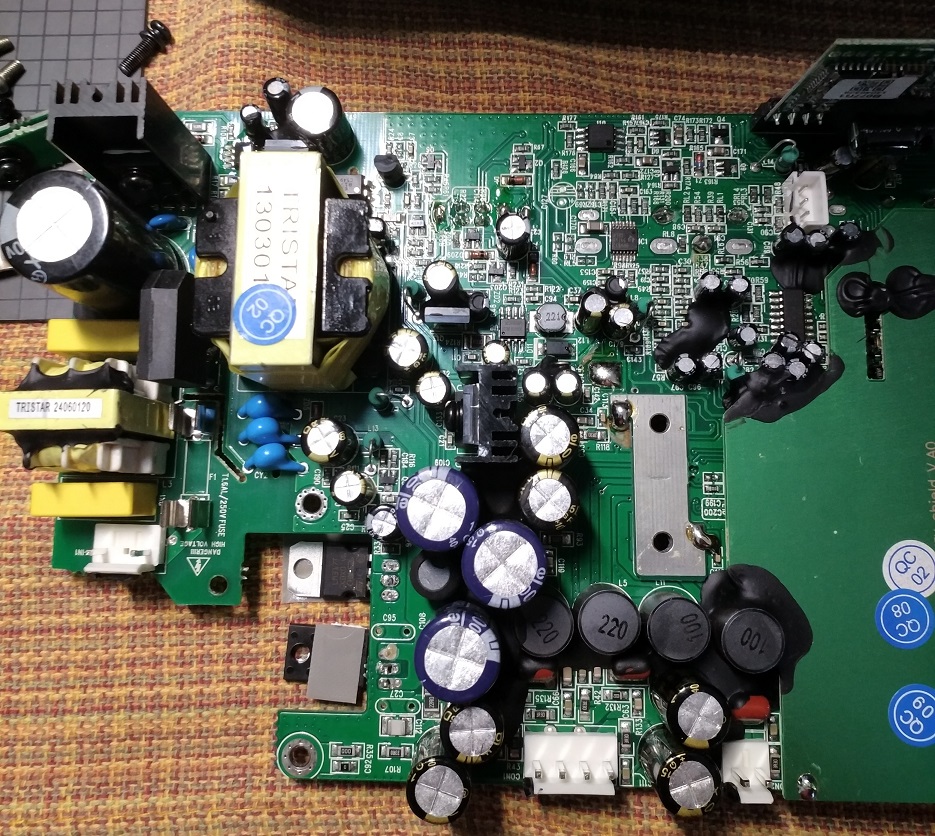

Разумеется! Прошу взглянуть... Аж четыре наклейки с QC (quality control, "контроль качества")
классно!
Выполнено весьма аккуратно. Везде стяжки, термоусадка, поролон. Крупные компоненты закреплены мастикой. Все разъёмы дополнительно зафиксированы на клей. Впечатление приятное не только снаружи, но и изнутри.

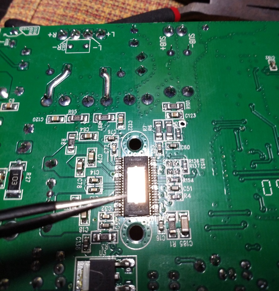

А вот IC УМЗЧ (последнее фото) расстроила не читаемым наименованием. Случись чего - на что менять?..

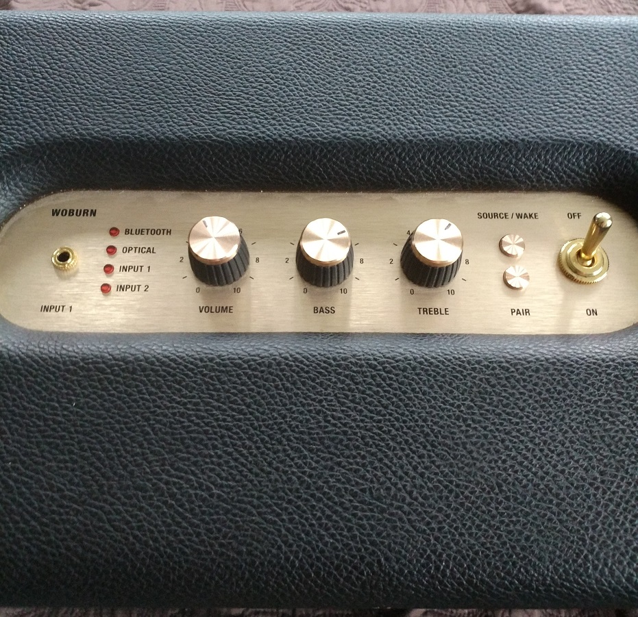

Общий вид

ШИМ

Предохранитель 1.6 А

IC УМЗЧ

Iceberg_1, по поводу аж четырех наклеек вынужден вас огорчить - в голимой китайчатине их тоже попадается немало, так что это не аргумент в пользу европейского происхождения. Да и внешний вид паек не радует.

Iceberg_1 писал:
А зачем? Фирменные разъёмы сами не вываливаются.
Iceberg_1 писал:
Тоже не признак фирменности. Тем более, судя по фото, она наляпана где попало.
Возможно, название написано с другой стороны.

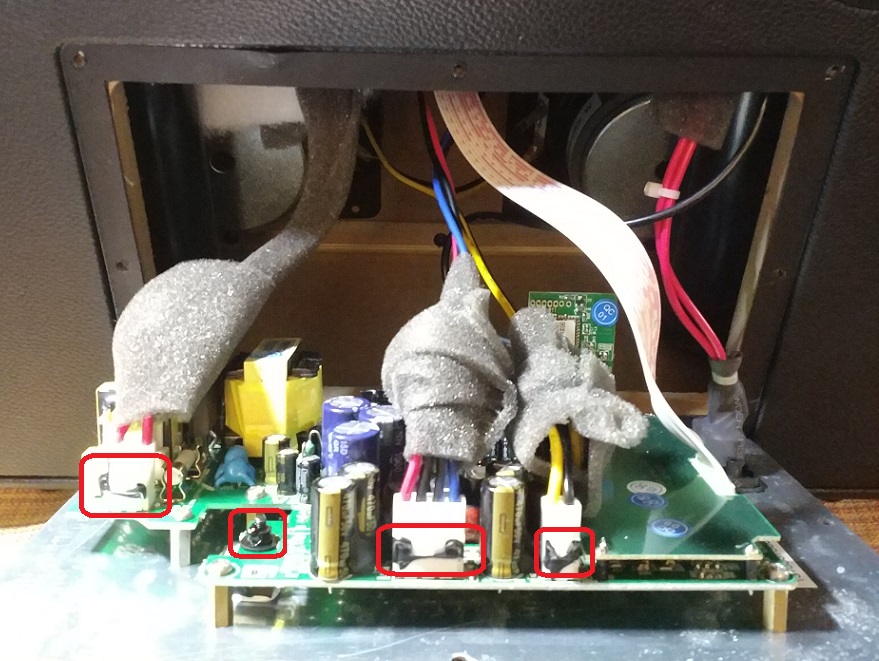

Согласен. Видимо, контрактному сборщику была дана команда "Чтоп аще!", те и расстарались подмигивание
Увы, реально несмотря на громкое имя это всё же Китай, хоть и весьма достойный.
Я нашёл в итоге пресловутое "made in China" мелким шрифтом. Вот тебе и Marshall рёв в три ручья
