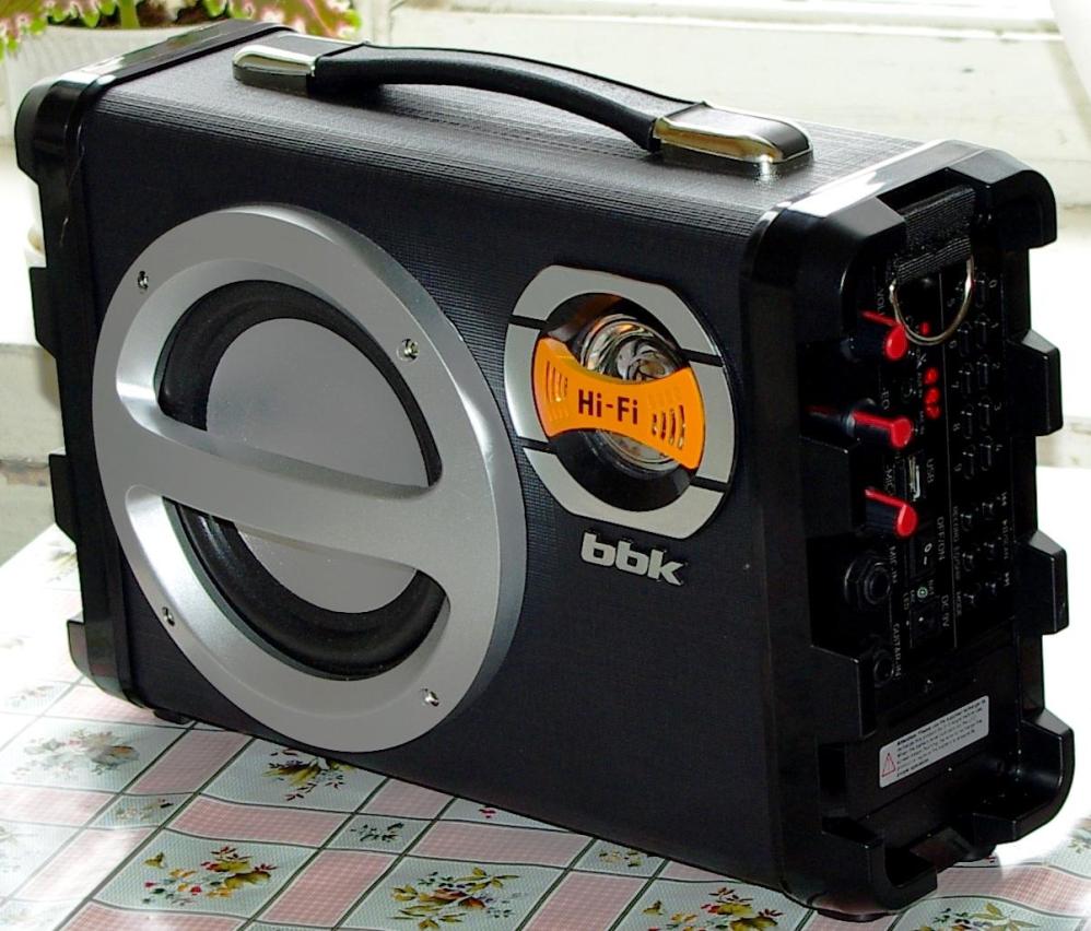

BBK BS-05BT .заместо 9в .включили 12в (перепутали б.л) сгорела XPT9911 .нет звука.сам апарат работает .заказал с китая 2шт микрух.но почитал отзывы что бывают присылают бракованые.как проверить? у меня только тестер ..паять 2 раза не охота ..очень все хлипкое.p.s. звук есть с наушников на старой микре, на динамики нет.старую микруху снял феном

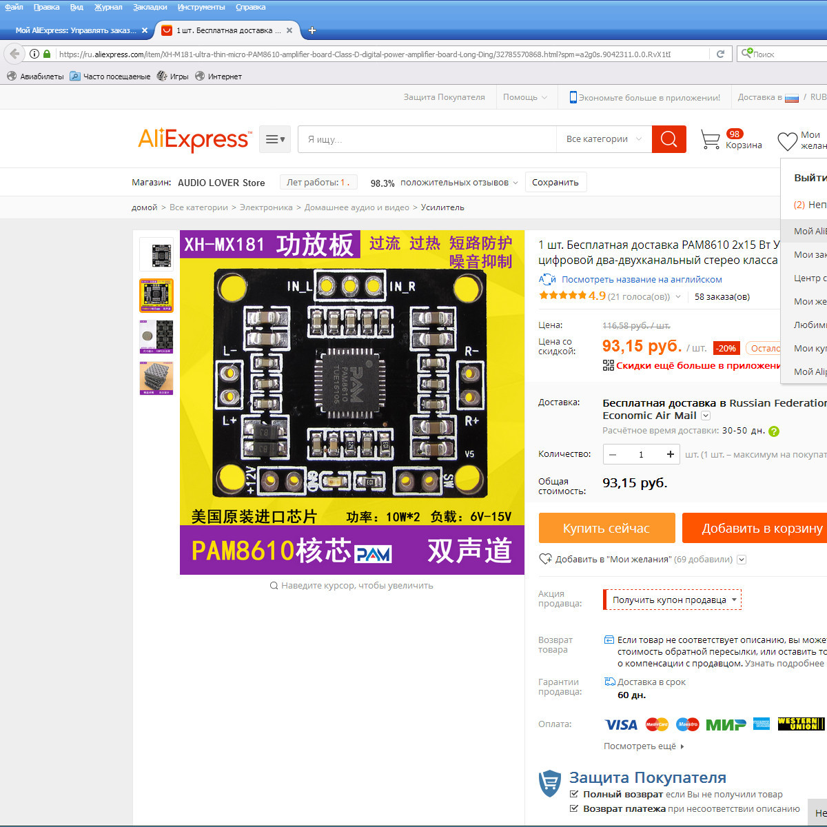

2 раз заказывал с китая микры усилителя.оба раза бракованые прислали .после 4 пайки дорожки не выдержали..заказал вот такое.мощность больше в 2 раза по сравнению с родным.плохо пульт не работает.видать сгорело что то исчё..флешка радио играет.станции запоминает.звук взял с наушников.регулируется кнопками + - .хорошо что была дублирующая громкость.питания хватает 8в .
