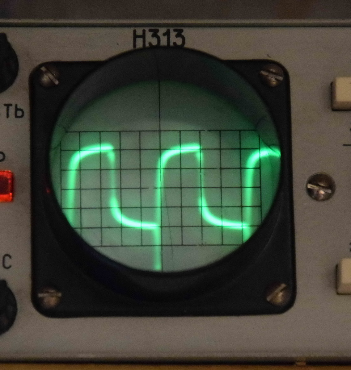

У усилителя зашкаливает энергопотребление, б\п до 9 ампер так все 9 и потребляет, если не ограничить. Были проверены все детали в блоке питания на соответствие наминалам по схеме. Прверены все мосфеты и транзисторы, все диоды. Менял микросхемы 494 и 358. Проверил осцилографом наличие имульсов- они есть. Выпаял крайние выходы транса , нагрузка упала до 250 ма напряжение между крайним выводом и общей точкой 31 v перменки. Проверил диодные сборки после стоящие- они рабочие, мультиметром и китайским приборчиком проверял. Это что касается блока питания. В усилительной части проверил все силовые транзисторы, они все рабочие ,проверил проверил кондёры на входе , кз нет и они в пределах номиналов. А болше в усилительной части нечему давать такую нагрузку. Видимых повреждений нет. Жутко греются мосфеты раскачивающие транс.

а вот такая ерунда на гейте мосфетов нижний снимок
ДОБАВЛЕНО 22/10/2018 23:13
а первый снимок это выход с транса если его отключить от платы

усилок просто не работает если вторичку транса впаять в плату то напруга на выходе содится в ноль , замеры сделаны при отключонной вторичке

Я одно время грешил на межвитковое в трнасе, снял его смотал вторичку, там по 16 витков на плечо, первичку залил лаком и по новой намотал вторичку новым проводом. На днях гонял его без нагрузки около часа может больше , транс нагрелся , градусов 40 на ощуп но не критично и выше не поднималась температура. Неужели надо было и первичку снимать, но мне кажеться что дело в режимах работы схемы до транса, Форма сигнала какая то не правильная , начало сигнала завалено. Перед мосфетами стоят транзисторы по 2 на плечо, я их менял ставил новые. шимку тоже менял , операционник тоже менял, это песец какой то...

В даташите на шимку есть пара деталей резистор с кондёром управляющие шимкой, Хоть они и в пределах номиналов что указаны в схеме, возможно что то гдето чуть чуть поменяло пораметры и иза этого шим перестал выдавать правильный меандр

Вот я идиот, когда сборки диодные первый раз выпаивал впоял обратно и местами перепутал, а у них полярность разная, вот он иглючил у меня а изначально я пару стабилитронов поменял и транзюки пару в раскачке мосфетов, Щас поставил правильно и всё заработало, правда на звук не проверял , поздно уже завтра проверю, всем спасибо за помощ.
