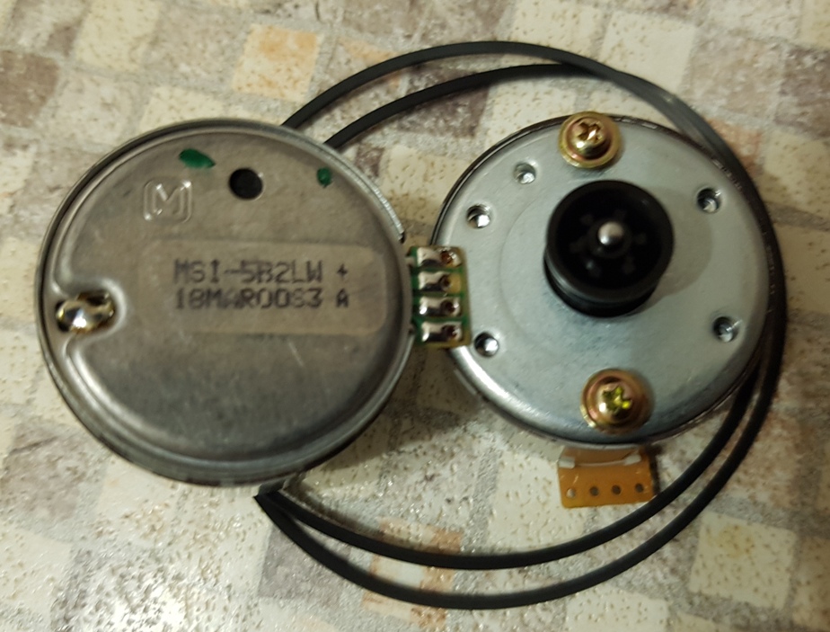

Щетки двигателя подгорели и износились. Новый движок найти большая проблема. Чем можно заменить щетки и будет ли в этом толк? Жду ваши соображения. (фото не мое, но суть та же.)

Если щетки ещё крепкие то стиральная резинка поможет точно. Или от любой китайской балалайки подойдет движок лишь бы напраление вращение нужное было. У вашего направление вращение левое.

Проблема в том, что несколько усов щеток обломились. Китайской балалайки в наличии не имею. Вынашиваю мысль замены щеток, какой-нибудь пластиной, соответствующей ширины, вопрос, принципиально ли наличие усов, или пойдет сплошная пластина.

От сплошной пластины шуму при работе будет больше. У многих моторчиков щётки сделанны из тонких проволочек типа как из струн. А на барохолке нет возможности купить моторчик или магнитолу на запчасти.

Переставь или перепаяй щетки от какого нибудь движка, если повезет могут встать на родные места. Подсказка - движки есть в cdrom'ах они задаром никому не нужны, поспрашивай у кого от старого компа остались

Привет, всем! Разобрал кассетный блок TECHNICS RS-EH760 "Stereo cassette deck". Выпаял 2 двигателя. Если кому нужны, продам оба. Движки msi-5b2lw - 2 штуки и 4 резинки.
