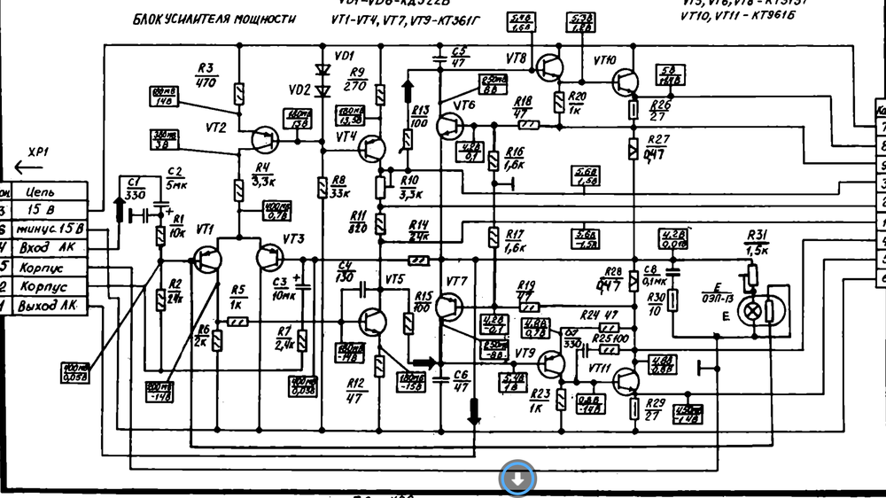

Правый канал усилителя мощности при подключении колонки только фон при отпайке сигнального кабеля от разъема фон остается на выходе на колонку есть постоянные 15 вольт что это может быть?

сломался! Измерения надо однако.

транзисторы VT1 VT3 VT10 VT11 рабочие при отпаянных выходных транзисторах 15 вольт на выходе также есть что мне нужно делать?
ДОБАВЛЕНО 21/04/2022 12:14
дальше проверять нужно так понимаю VT8 VT9 VT6 VT7 правильно?

Нет средней точки, проверяй все, дифкаскад тоже.

проверил все транзисторы VT8 VT9 VT2 были нерабочие на транзисторах VT10 VT11 на рабочем канале до 2 вольт на нерабочем 15
ДОБАВЛЕНО 21/04/2022 15:52
на усилителе разъем XP1 на 4 контакте нет сигнала

Тут схема,ищи сигнал: http://archive.espec.ws/section441/file23887.html

перепая нерабочие транзисторы 15 вольт на выходе пропали но на усилителе абсолютная тишина даже если подключить разъем левого канала на правый что это может быть

иди по пути своей пайки. В заменёных деталях уверен? Цоколёвку не попутал? Схема есть,меряй режимы.

Усиль совдеповский, менять транзистоы на импортные аналоги не вариант, цоколевка не совпадает, нужно все внимательно проверять
