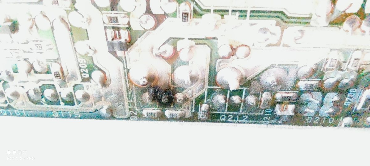

Отложен был ремонт этого СD проигрывателя ввиду сломанной шестерёнки при загрузке диска.Шестерню сделали на 3D принтере.При включении двигатель загрузки стоит, светодиод не горит питание на кнопке=5v.На драйвере TA7291SA pin.1( 0,64v) вход; Vs=8,4v .Отключил плату двигателя с драйвером от основной платы.Проверил цепочку тщательно по питанию до микрокомпьютера UPD78042A014 к pin.21OPEN.На этом выводе было почти 0,7v.А должно быть 5v .Стало быть драйвер рабочий.Схемы нашёл на SL-PG480A они одинаковы с этой моделью. упс!

Почему запускается двигатель,если прикасаешься пальцем к pin.6 платы загрузки напряжение на моторчике вырастает до 4,84v от 0,64v? :ouch:pin.6-IN1.

Питание на ЦП превышено до-45,3v вместо-32,8v из-за пробитого транзистораQ16-2SB1238QSTV6.Какое макс допустимое Vpp для этого процессора UPD78042A014?Чем заменить тразистор 2sd1859-полный аналог но не нашёл пока. недовольство, огорчение

Полным аналогом 2sd1859 является 2SD1767 у них только корпуса разные. Только он вроде бы не стоит в данном аппарате. По даташиту на процессор UPD78042A014 напряжение Vpp -40 вольт. Это клавиатурный контроллер и управление индикатором. Если индикатор отображает информацию и на кнопки реагирует то он скорее жив. А так смотреть по месту.

У моём случае Vpp стало-35,3v,после замены.Нет синусоид колеб с кварца даже после замены оного.Питание норма приходит.F26-не исчезает.5v на проц приходит.
