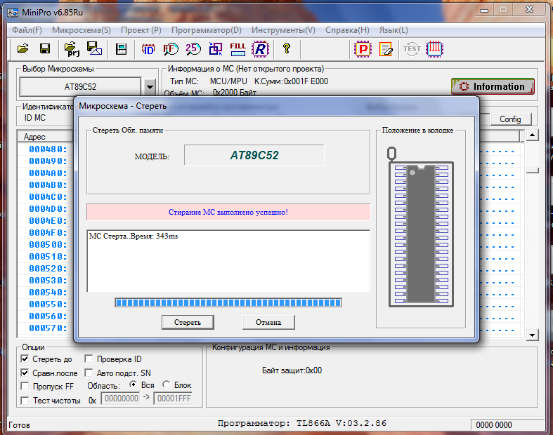

Доброго времени суток, есть проблемка уже давнишнего аппарата BBK AV 212Т, проблема стандартная , через определённое время перестаёт включаться, надо шить м\с Р89С52, есть прогер tl866cs , выписал микру Р89С52 , пытаюсь прошить, выдаёт ошибку, да в программе есть выбор только м\с АТ89С52 может надо выбирать какой то другой вариант, или вообще я не смогу прошить этим программатором???

birluk
Сообщения: 2218
| vik4435, сотри содержимое еепром и включи с чистой.Прошивка Р89С52 ничего не изменит, ибо неправильный байт уже в епромке, который Р89С52 сам же и вписал. |
vik4435
| birluk писал: | | vik4435, сотри содержимое еепром и включи с чистой.Прошивка Р89С52 ничего не изменит, ибо неправильный байт уже в епромке, который Р89С52 сам же и вписал. |
С чистой не включается, а вот с прошивкой еепром включается, но говорят что это только на время, надо шить контроллер проблема в флеш кроется, на данный момент аппарат работает, но хотелось бы чтобы этот глюк больше не повторялся.
вот и не знаю проблема в Р89С52 , может пришла с китая бракованная или программатор надо другой.
прошивка еепром вот рабочий вариант.
и прошивка контроллера которая не хочет шиться.

birluk
Сообщения: 2218
| vik4435, флешь в контроллере не причём, сам софт кривой. Глюк будет один хрен. Купи ATtiny13, дам прошивку,забудешь о проблеме навсегда. |

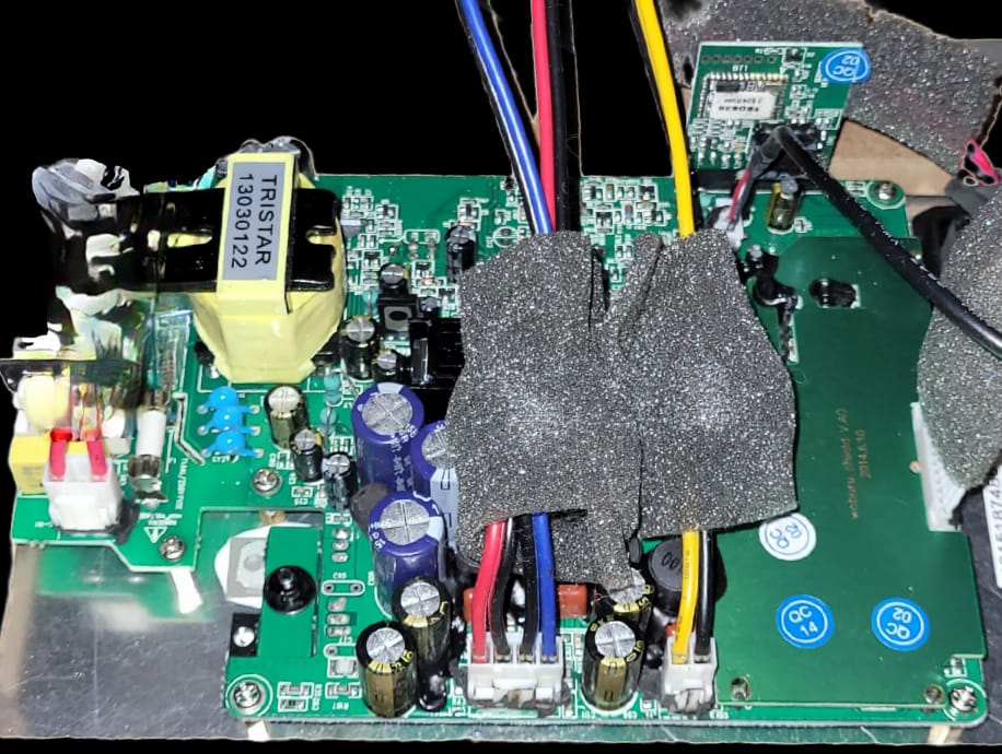

bassamp
Всем доброго дня!
Подниму тему, в общем имеется аппарат и ситуация следующая, ни с новой еепром ни с чистой не запускается. Горит синий индикатор и все. Питания все в наличии, после установки чистой еепром, процессор с ней чтото делает (инициализацию проводит) но не включается..памагити
так же шил прошивку еепром выложенную выше, не работает. |
VikBel
Сообщения: 5398
bassamp, Ну значит неисправность искать надо.
У исправного достаточно сбросить и он работает .
Попробуй на выключенном замкнуть 4-5 ногу память , включить и через несколько секунд убрать перемычку. |
