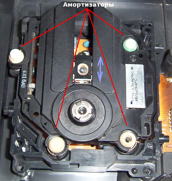

Присоединюсь в эту тему, потому что проблема похожая и с этим же аппаратом. Раньше чинить CD не приходилось.
Итак, Panasonic RX-DT680. Очень давно аппарат не использовался. Сначала чинил ЛПМ (жевал пленку). Починил, собрал, но обнаружил следующую проблему с CD, которой раньше не было: диски магнитола вроде читает и играет нормально, но теперь она стала очень чувствительна к ударам и малейшей вибрации: стоит чуть-чуть ударить по колонке, например, или по корпусу — диск чуть перескакивает. Даже вибрация от включения перемотки кассеты иногда влияет.
Транспорт еще не раскручивал. Визуально вижу, что лазер (модуль с линзой) слишком свободно колеблется в радиальном направлении. Если я чуточку ударяю по корпусу, то он начинает свободно вибрировать с довольно заметной амплитудой и большой частотой. К сожалению, я не помню, было ли это раньше и должно ли так быть вообще. Как-то не обращал внимания на это со времен покупки. Вибрирует лазер от очень легких ударов в любом месте корпуса магнитолы.
Мне тоже сейчас мотор винить или это могли поломаться демпферы лазера? Кто что подскажет? Лазер вроде должен быть RAE 0150, но видел информацию, что там SODD100Z стоит . Спасибо.

Сообщение #9 От 28/05/2015 12:02 цитата
Zemphyr, первым делом почистить лазер от пыли,и что мешает подкинуть мотор, сейчас это не проблема!

Но хотелось бы все-таки узнать, должен ли лазер так дрыгаться? Ниже прикрепил фотографию. Есть амортизация всей конструкции (амортизаторы указаны), но лазер колеблется еще и самостоятельно и с большей частотой. Синими стрелками показано, в каком направлении происходят колебания. Колеблется белый корпус с линзой внутри черного держателя от простых боковых или торцевых легких постукиваний по корпусу магнитолы. Я полагаю, что если такое колебание при воспроизведении происходит, то нельзя рассчитывать на то, что не будет прыгать звук. Вот и хочу узнать, линза так и должна колебаться от простых постукиваний?
UPD. Характер перескакиваний. Прыжки при постукивании внутри трека происходят на небольшие расстояния. Прыжок может быть и чуть назад по времени. О чем это может говорить? Проблема по траверсе или вращение шпинделя?

Zemphyr
Сообщения: 26
Сообщение #11 От 15/06/2015 22:41 цитата
Zemphyr писал:
Лазер почистил как смог, но там и не было пыли, несмотря на открытую конструкцию. Мотора сейчас просто нет, а так подкину, конечно.
В общем, головку почистил более капитально: и спиртом, и фэйри. Назад поставил - не помогло.
Теперь мотор. Решил почистить его. Чертыхаясь, открыл его, ластиком почистил коллектор и щетки. При сборке умудрился подмять щетки, потом пинцетом под микроскопом выровнял, тонким пинцетом развел их через задние пазы, собрал. Попробовал - стало хуже. Диск работает (играет) нормально, если его не трогать, но теперь еще более легкие прикосновения вызывают перескоки.
В общем, решил новый мотор заказать.
Но теперь такая проблема. Я пока не нашел у нас моторчик нужный, заказал Mabuchi RF-310T-11400 на aliexpress, но, кажется, ошибся номиналом напряжения. Я почему-то был уверен, что в номер уже входит номинал, но, кажется, я был сильно неправ. Такие моторчики с таким же названием есть на разное номинальное напряжение. Итак, мне, наверное, придет 3V вместо нужного 5.9V. До 6 вольт он рассчитан. По идее можно и этот поставить. Или нежелательно? Можно заменить 5.9В на 3В ?

Моторчик можно вынуть отдельно. Откручиваем сзади винты корпуса магнитолы. Они глубоко, поэтому нужна длинная отвертка (больше 20 см, мне пришлось удлинитель из подножного материала для насадки делать), вытаскиваем пластиковые ручки баса и громкости на себя. Вывинчиваем фронтальный винтик под ручкой громкости, открываем крышки кассетоприемников и крышку CD, чуть подцепляем язычок там, где находится CD, и свободно снимаем вперед переднюю панель. Дальше откручиваем 4 черных самореза, которые держат верхнюю крышку (два сзади, два сверху) и спокойно ее снимаем вверх. Все - перед нами транспорт CD.
Далее вынимаем шлейф, откручиваем этот модуль транспорта. Чтобы выкрутить моторчик, надо открутить саморезы, которыми прикручена плата транспорта и отпаять контакты моторчиков шпинделя и траверсы. Все. Плату спокойно снимаем, предварительно отсоединив шлейф от лазера из разъема. Дальше снимаем стол с мотора шпинделя на себя (аккуратно, чтобы не поломать его) и выкручиваем два маленьких черных винтика, которыми моторчик прикручен к пластиковой поверхности. Все.
