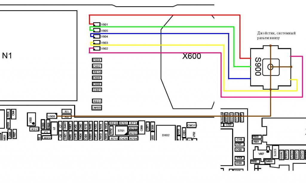

Здравствуйте.
Телефон Sony Ericsson K310i. Схема телефона.
Проблема - не работают клавиши направления джойстика (вверх, вниз, влево, вправо). Клавиша "Ok" джойстика работает. Клавиатура так же работает.
Поначалу решил поменять джойстик - не помогло. Далее по схеме проверил диоды V901-V905 - целые. Решил что где то обрыв. Прозвонил между контактами джойстика и разъёмом клавиатуры - звонится через диоды V901, V903, V904, V905. Подумал, что оборвана линия KOUT4, но опять же, клавиша "Ok" работает, то есть KOUT4 рабочая.
Не могу понять в чём причина. Электрические соединения целые. Может ли это быть программный сбой? Или я что-то упустил?

Корпус джойстика звонится с одним из боковых контактов?Часто обрывается дорога к V908.
  K320 Joystick.jpg  71.63 КБ  Скачано: 752 раз(а)

Корпус джойстика звонится с боковыми контактами. Дорога к V908 целая, это та самая KOUT4, которую я упоминал. Все отмеченные вами цепи звонятся.
ДОБАВЛЕНО 05 Май 2013, 14:33
Обнаружил пробой. Корпус джойстика также звонится на массу.

Приношу свои извинения. Что то я не то промерял. Никакого пробоя не было, это я немного накосячил.
Причиной неисправности оказалась оборванная дорожка к V908.
По видимому обрыв непостоянный, именно поэтому иногда работала кнопка "Ok".
После восстановления проводника джойстик нормально функционирует.
Спасибо за помощь.

igor.phoenix писал:
Это часто у них,прижал щупом и вроде есть контакт,отпустил - уже нет.
