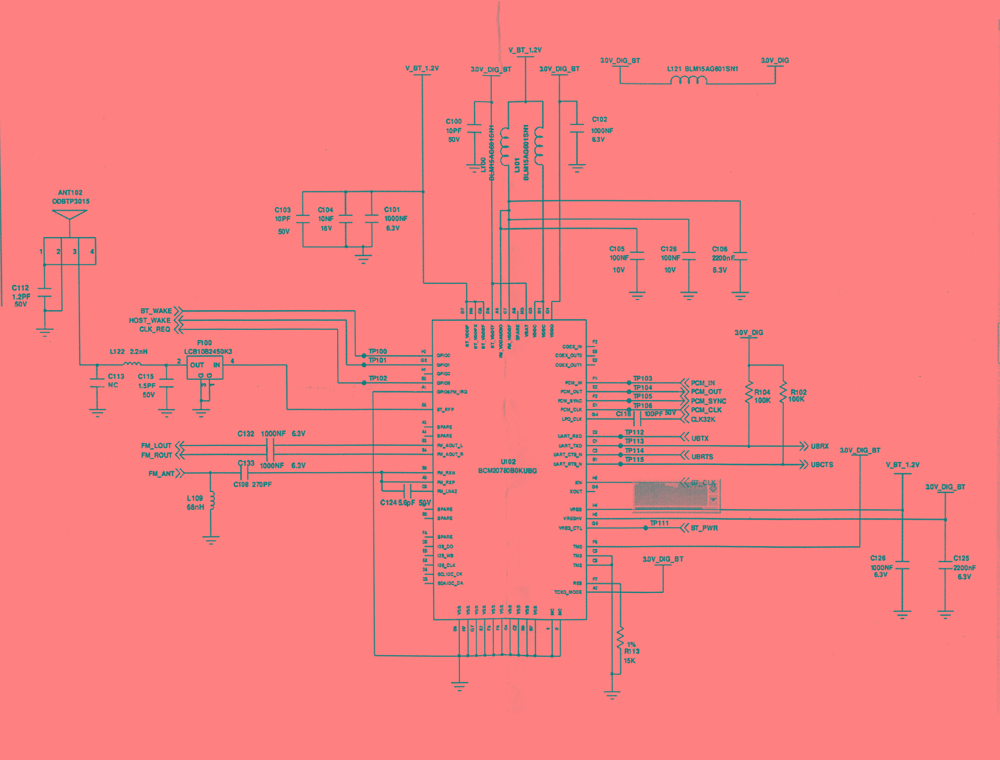

Добрый день у меня не ловит радио...соединил уже на плате первую ногу с землей,как на всех гарнитурахhttp://pinouts.ru/all/samsung_d800_pinout.shtml
....один * не ловит куда дальше по схеме идти?

прикладывал при включенном телефоне провод и отвертку(как антенну).....также шипит и пишет сигнал слабый, а походиш по квартире сигнал слабый появляется при ручной настройке частоты.
прикладывал к C108 L109 F100 L122 C113
  CORBY.jpg  193.21 КБ  Скачано: 433 раз(а)
  CORBY2.zip  1.23 МБ  Скачано: 368 раз(а)

Сообщение #9 От 08/10/2012 10:06 цитата
Менять U102, слабые они, применяются в C3510T, I5500, S3600I, S5560...

Сообщение #10 От 08/10/2012 11:09 цитата
это окончательное решение?
melgozan
Сообщения: 11
Сообщение #11 От 09/10/2012 10:11 цитата
Ну не окончательное, перепаять или подставить другую . По теме http://www.mobile-files.ru/forum/showthread.php?t=309245

Сообщение #14 От 24/10/2012 09:02 цитата
так U102 и была виновата
