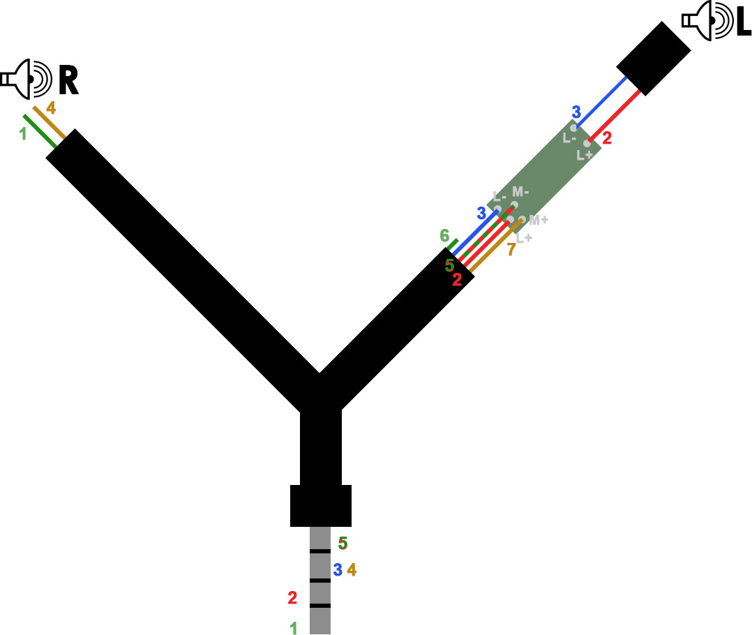

Опыта починки электроники у меня почти нет, так что не ругайте сильно, если что-то называю не правильно.
Есть гарнитура HTC RC E240. Со временем у нее стала пропадать реакция на кнопки. Через какое-то время кнопки перестали работать вовсе заодно с микрофоном.
Сначала я вскрыл пульт, покрутил его в руках и он заработал. Через день кнопки на пульте снова перестали работать. Очередное кручение разобранного пульта в руках не помогло, поэтому я решил, что где-то у пульта отошел провод, отвечающий за микрофон. Я обнаружил, что к пульту идут 5 проводов: синий, зеленый, желтый, красный и красно-зеленый, но к пульту припаяны все, кроме зеленого - всего четыре контакта и к каждому припаяно по одному проводу.
Не отсоединяя контакты, я отрезал провод на 1 см от пульта, зачистил провода и припаял их друг к другу по цвету. Куда припаять зеленый я не нашел.
На гарнитуре есть следующие контакты:
Код:
M-   M+
L-   L+
М- красно-зеленый
M+ желтый
L- синий
L+ красный
Фото (2МБ)
Гарнитура теперь распознается через раз.
Помогите, пожалуйста, собрать гарнитуру )

"Не отсоединяя контакты, я отрезал провод на 1 см от пульта, зачистил провода и припаял их друг к другу по цвету." - тут я в ступоре... ЗАЧЕМ?
Lander, по вашей фотке нихрена не понял.
Вы для начала можете вызвонить контакты провода? 4 контакта и распишите....
1. L+ Левый канал
2. R+ Правый канал
3. L-, R-, M- Левый минус, правый минус, Микрофон минус
4. M+ Микрофон плюс
А у вас не хватает R+ и R-..
Что с другой стороны платы?

Сергей92, в прошлый раз, когда я чинил предыдущую гарнитуру, это способ помог. Когда я вскрыл пульт, к пульту подходило только четыре проводка и все были припаяны, хотя видно было, что в самом проводе наушника проводков пять. Припаянные к пульту провода были покрыты каким-то черным веществом, из-за которого не видно было что и куда припаяно. Я убрал его, не обнаружил пятого контакта и решил все перепаять.
Прозвонить сейчас нечем - постараюсь вечером достать. С обратной стороны пульта идут только кнопки. Пульт расположен на левом наушнике, поэтому для правого канала на нем контактов нет.
Прикрепил схему того, как все припаяно к пульту.
Схема

Прозвонил. Если начинать с кончика штекера, то первый сегмент выдает какие-то различные значения, если его проверить с красным проводом, но не мультиметр не пищит. Второй и третий сегменты пищат при проверке красного или синего провода, Последний сегмент пищит при проверке с красно-зеленым проводом. При этом при проверке Л+ и Л- вотльтметр тоже пищит, а вот любая проверка желтого или зеленого проводов не дала ничего. Они не прозваниваются ни между собой, ни как-то по-другому.

С кончика штекера:
Первый сегмент (кончик) не прозванивается.
Второй сегмент - красный провод.
Третий сегмент - синий провод.
Последний сегмент - красно-зеленый.
ДОБАВЛЕНО 17/01/2014 01:28
Получается, что золотой и зеленый провода на штекер не выходят.

Первый сегмент (кончик) должен быть левый канал. Он работает?
Второй - правый канал. Он работает?
Третий - "+" микрофона
Четвёртый - масса (если не ошибаюсь со стандартом)

Сегодня разобрал гарнитуру дальше.
На схеме пометил цифрами какой провод где на шеткере прозванивается.
Провода 6 и 7, выходящие к пульту, не прозваниваются ни с чем, хотя желтый изначально был припаян к М+
Если исключить из схемы пульт, то выходят обыкновенные наушники.
  scheme2.jpg  49.52 КБ  Скачано: 693 раз(а)

Lander, не знаю конечно, но попробуйте припаять 5 на М+, а М- припаять перемычкой к 3. Думаю плохого из за этого не случиться...
Lander
Сообщения: 6
Сообщение #10 От 18/01/2014 21:58 цитата
Что значит перемычкой? И все равно провод 6 незадействованным остается.
