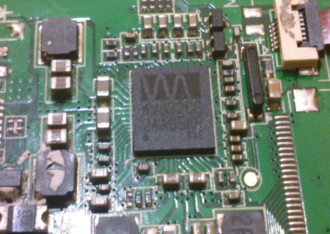

Доброго времени.
Помогите пожалуйста разобраться с планшетом oysters t10 3g. Проблема такая, подключенном блоке питания была не верная полюсовка. Как результат планшет перестал включаться.
Вскрытие показало что пробило диод и P полярный транзистор. на фото видно где они стояли я выделил красным.
Диод я заменил транзистор пока нет, планшет должен и без него завестись по сути.
После установки диода получаю КЗ по питанию в 20 ом.
при подаче питания в 5 в начинает греться контролер питания.
Фото которого я тоже прикрепил.
Как думаете проблема в самом контролере питания или же что то пробивает на 0. пробежался по элементам ни одного пробитого не обнаружил.
