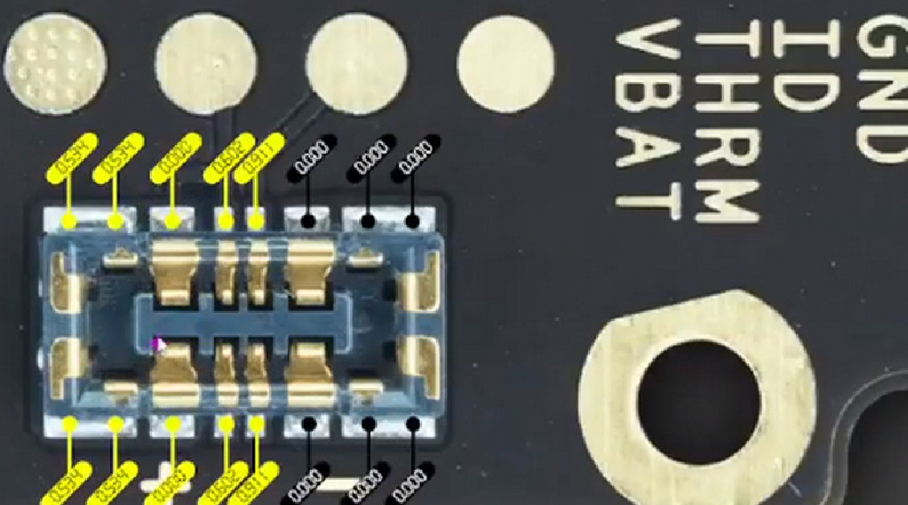

После попадания незначительной жидкости, в основном на нижнюю плату, заменил разбитый дисплей и ниж плату. На основно платей незначительные окислы на разъеме акб, выпал почистил и впаял. Есть отгнивший элемент, что за он? Отпаял экраны окисления больше нет.
С обратной стороны разъема акб

Сообщение #2 От 31/01/2026 17:33 цитата
Двух элементов не хватает.

ManSan1
Сообщения: 12
Сообщение #3 От 31/01/2026 18:10 цитата
Это оба конденсаторы?
Сообщения: 17296
Сообщение #4 От 31/01/2026 18:13 цитата
Ну если одной ногой на землю то кандёры скорее всего.Тогда и без них должно взлететь,скорее всего ид батареи до процика не доходит-где то там надо смотреть возле коннектора акб там напруга всегда есть и отгнивает по статистике доволи часто

На самой батарее сколько вольт ?

ManSan1
Сообщения: 12
Сообщение #13 От 04/02/2026 12:51 цитата
Подкинул два акб новый и бу, поведение прежнее. Может отсутствующий элемент не конденсатор?

Сообщение #15 От 04/02/2026 18:25 цитата
Разъём , по идее надо было поменять.
n max, Про померить прибором относительно выводов предполагаемых конденсаторов в поисках земли , ты уже сообщал.
Человек не видит , или не читал твой ответ рекомендательный.
Пятаки можно прозвонить.

ManSan1
Сообщения: 12
Сообщение #16 От 05/02/2026 10:37 цитата
Thrm идёт на КП через резисторы, ID идёт на проц через резисторы. И проц и КП поднял , линии прозвонил, все норм. Виноват проц (ID линия) или КП (Thrm линия) ?

Сообщения: 17296
Сообщение #17 От 05/02/2026 16:29 цитата
т.е. ид линия звониться от акб до пятаков проца,тогда напругу на ней померить на вкл телефоне.(могло и вход ид со стороны проца зашибить)но тогда обычно телефон не включается
THRM это контроль температуры акб там тоже наруга должна быть.
Телефон зарядку на экране показывает в вкл и выкл состоянии?
На залитиках разъём зарядки чаще всего страдает проверить там.
Пробовать запитать от внешнего источника мож и мозги тут не при чём,а уж потом паять,к.п. в таких телефонах обычно не один стоит
