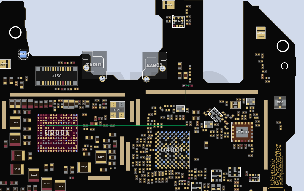

Может кому будет интересно, тоже искал проблему, в моем случае был виновником отгнивший резистор (R1123) (номинал к сожалению не знаю) возле разъема джек 3.5.
   2026-07-17 113737.png  168.95 КБ  Скачано: 78 раз(а)
