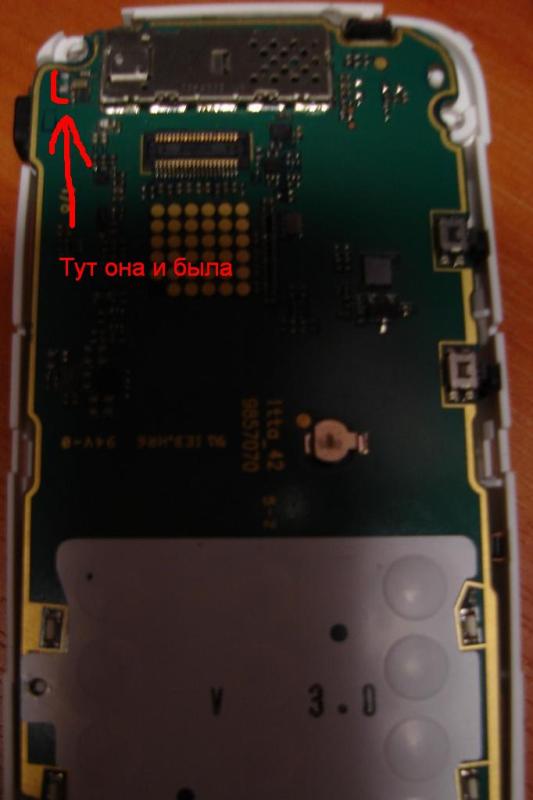

Такая беда приключилась. Принесли этого красавца паменять buzzer при извлечении старого из корпуса отвалилась маленькая деталька. Не знаю как называется. Расположена была на нижней плате где цифровая клавиатура сверху в левом углу, на тыльной стороне платы. Включил, посмотрел, вроде работает. Через пару дней принесли обратно - телефон никак не реагирует на зарядку. Припаять на место я не смогу т.к. деталька мелкая да и пока нечем. Как быть и что делать? Подскажите пожалуйста!
Заранее спасибо!

Найди схему, или сфоткай плату и укажи что у тя отвалилось....

Воть фотка. Я думаю там все понятно.
На схеме посмотрел написано L2000.За фто он отвечает и будет ли телефон нормально работать если его там не будет а будет просто перемкну эти два контакта?

Ну ты же по схеме смотрел обычьный контур стекляха запаяй все ок
за зарядку
ну уж если нет на кройняк перемычку поставь

RVx, Без нее заряжать не будет, перемкни просто. И совет на будущее, бросай ты это дело, занимайся тем , в чем ты разбираешься, "кесарю - кесарево , а богу - богово"

Как же это достаёт,когда все подряд в телефоны лезут.Хорошо,что дроссель отвалился только,а проблемы могли бы быть посерьёзнее.
RVx, как ты думаешь,для чего L2000 стоит в схеме?

Всем спасибо!Сделал, пока вроде работает. Отрезал маленький кусочек медной проволоки и впаял вместо того самого L2000.
