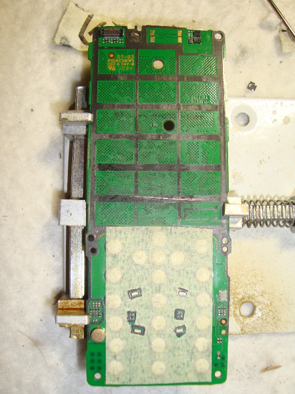

Доброго дня, принесли после МАСТЕРА, подскажите чем можно переклеить клавиатуру, все вычистил клей удалил.
  Вид.jpg  168.95 КБ  Скачано: 1246 раз(а)

Dimidrolik84 писал:
Про широкий скотч не слышал? подмигивание

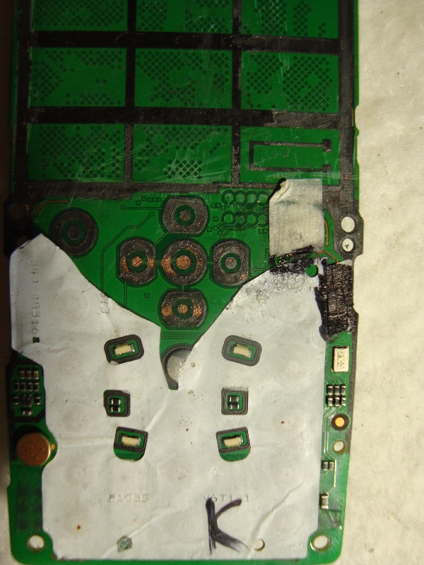

Сообщение #3 От 08/03/2012 18:19 цитата
Почему же не слышал, и даже видел улыбка только нет под рукой да и при пайке он скрутиться (не факт) решил на молярный скотч что думаете?
 Размер файла:  208.74 КБ
 Просмотрено:  731 раз(а)

Сообщение #4 От 08/03/2012 21:52 цитата
Вместо малярного обычный прозрачный подойдёт тоже.Даже удобнее,видно где пятаки ложатся.

Сообщение #5 От 09/03/2012 01:12 цитата
Спасибо за подсказки, с этим вообщем проблему решил, но это следствия первой проблемы время от времени внезапное отключение клавиатуры, кроме вкл , (сам телефон не зависает) вот перепаял стекло тестирую, если не в нем дело то остаеться проц (по обновил) или какие еще есть варианты?

Сообщение #6 От 09/03/2012 01:12 цитата
бумажный перед оклейкой можно феном погреть, для лучшей адгезии
Прозрачный может поплавиться, имхо

Сообщение #7 От 09/03/2012 14:05 цитата
Enzo, Да , работал феном (330*) предварительно кинул тепловой экран на малярный скотч, выдержал даже в цвете не поменялся, изначальная проблема решилась заменой Z2400.
