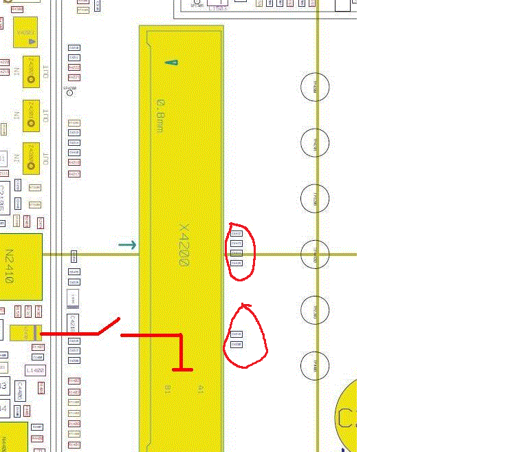

Где в месте подключения шлейфа с905 находятся контакты кнопки включения.Пользую телефон как модем,а без шлейфа не запустить(

  905.JPG  102.91 КБ  Скачано: 390 раз(а)

С905 запустил браво! ,только не понял с каким контактом на Х4200 коротить,пробежался на глаз,вроде B9.Вопщем спасибо вам огромнейшее! классно! классно! браво!
Там нет А или В.На 4200 он 73й.Как остчитать?Это уж сам додумайся.

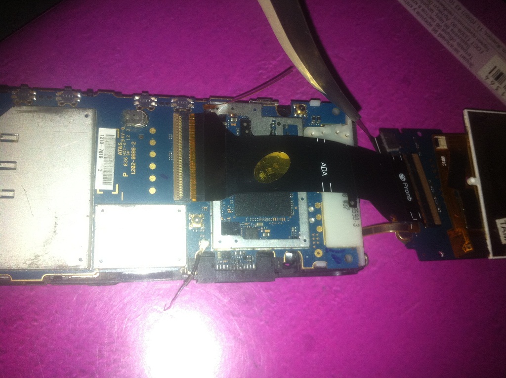

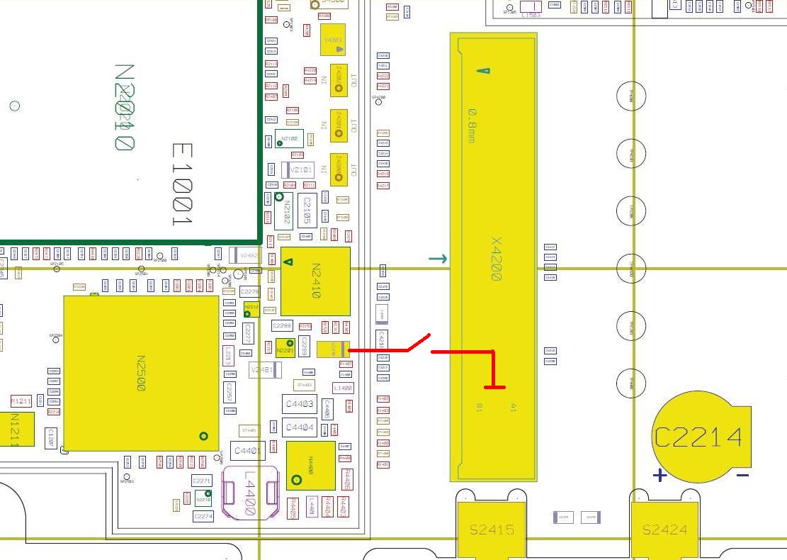

Шлейф пришел давно,но вот на выходных только руки дошли поставить его.Телефон грузится,но на дисплее никакой реакции.На шлейфе есть "загибы" на обеих концах,предполагаю на их контакты подается земля,может быть что контакт плохой,земля все же и по шлейфу идет и в корпусе?Также на вашей схеме конденсаторы возле Х4200,их наличие обязательно,а то у меня ни одного,но их там вроде и не было сумашествие
  Безымянный.gif  87.07 КБ  Скачано: 318 раз(а)

Шлейф правильно поставил?Изо нет,а подсветка есть?Конденсаторы не причем,земля тоже

Подсветки нет ни на клаве ни на дисплее(

Шлейф правильно стоит.Дальше ревизия разъемов и питаний.Мануал есть на него.А кто коаксиал порвал?Его найти трудновато будет.

А шлейф оригинал или китаёза? С китайскими часто подобное происходит! недовольство, огорчение
