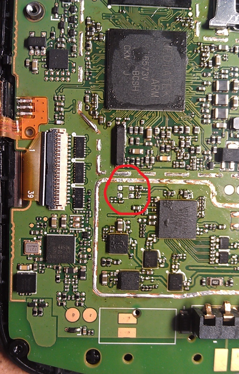

Всем доброго дня. Поступил телефон Alcatel ot918d после мастарской с диагнозом не включается (по словам клиента "ударник"). На плате есть следы прогрева и по моему отсутствует некий элемент возле усилителя сети, на фото выделен красным. Схемы в интернете под этот телефон не нашел. Может кто знает что там должно быть установлено. Сейчас телефон при включении доходит до заставки с надписью Alcatel и уходит в перезагрузку, пока не вынешь аккумулятор

| потребление какое,покой - запуск? элементарную диагностику проведи... |
Rossiyanin71
| С блока питания запуска не происходит, только с аккумулятора. Ток покоя 0.00ма при мажатии на кнопку включения 0.09ма, при отпускании снова 0.00. |
Уважаю спецов
Сообщения: 356
| скорее всего угрели тело, в recovery mode входит? |
Rossiyanin71
| Входит, Пробовал форматировать, не помогло. Официальной прошивки в zip формате не нашел. |
Уважаю спецов
Сообщения: 356
| для начала тогда флеш и проц на перекатку,во первых ударник,во вторых грели,очень похоже что нет обмена данными между флеш и проц.... нарушено питание вторичных цепей,причин много,из всего того што обсудили делай вывод и занимайся,больше ни чем не могу помочь,удачи в ремонте. |
