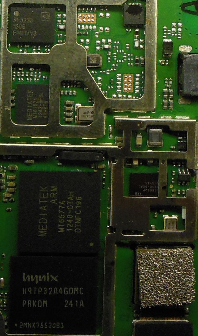

Сообщение #9 От 30/06/2014 20:56 цитата
Вот фото микрух.какие в нем есть:
  DSCN0254.JPG  192.13 КБ  Скачано: 322 раз(а)
Сообщения: 17960
Сообщение #10 От 30/06/2014 21:12 цитата
Так с контроллером уже всё понятно-покупаете новый ставите и делов то.Думается запаять накатанный контроллер особой сложности не вызовет

Сообщение #11 От 01/07/2014 14:45 цитата
Который менять, МТ6329А ? С его покупкой проблемы у мене,может у этого контролера есть аналоги или замена? Купить где его можно?
Сообщения: 17960
Сообщение #12 От 01/07/2014 20:21 цитата
Аналогов нет.Купить можно на алиэкспресс например всего 5 с копейками долл вместе с пересылкой

Сообщение #14 От 22/08/2014 15:01 цитата
Заменили МТ6329,нет звука.Отпаял гнездо наушников,думал замкнул что,нет звука.Выкидывать жалко телефон,года с ним не проходил.Может мануал есть?
Сообщения: 17960
Сообщение #15 От 22/08/2014 16:53 цитата
В контроллере только усилитель,а звук проц формирует.Хотя можно прозвонить с выводов динамика,который не работает(ухо,полифония)на массу если нет никакого сопротивления то искать обрыв

Сообщение #18 От 22/08/2014 19:10 цитата
Ну я про то и говорю,мне хотя-б на МТ6329
Сообщения: 17960
Сообщение #19 От 22/08/2014 19:16 цитата
http://datasheet4u.com/download_new.php?id=759543
только даташит удалось найти

Сообщение #20 От 22/08/2014 19:54 цитата
Судя по нему,этот контроллер много что еще контролирует.
