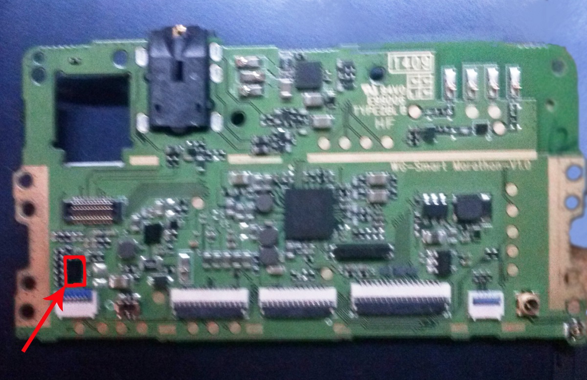

После замены дисп.модуля хотел уже зв-ть клиенту, но моб.черт дернул своей симкой пров-ть. Сим видит в люб. слоте, сети нет! Разбирал аккуратно, правда замок не снимал, снял верхнюю плату с нижней в сборе(правый "аппендикс" где ант.каб.) Виновник быстро нашелся в пр.ниж. углу под разъемом ант/кабеля(см. на фото)-при малейшем изгибе платки smd-к "спрыгнул" и разорвал цепь. Поставил перемычку ес-но, все ок с сетью, но чисто на буд-е: что там могло быть и зачем, не пред-тель же от грозы? смех

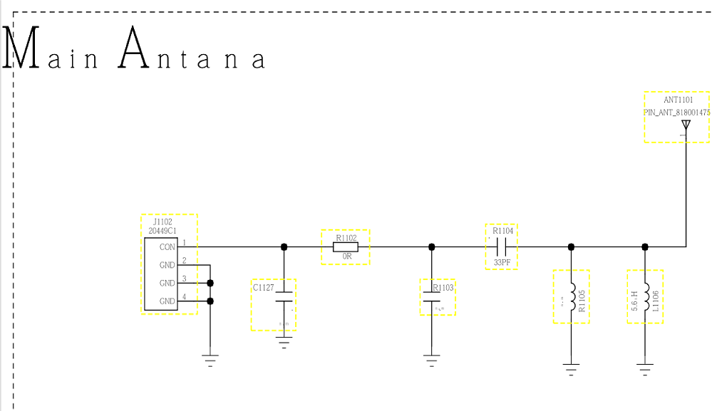

Кусок схемы от Lenovo S60T, в котором стоят те же КП и проц. Выход на антенну реализован через резистор 0Ом. Раньше тоже считал, что резисторы в 0Ом могут стоять как предохранители(откуда это я взял,сам не помню). Но учитывая, что такая защита по току не нормируется(при каком токе его выбьет, предугадать сложно, скорее погорят модем и усилитель или еще чего). Если это резистор, как и на Lenovo, то это обычная перемычка, такая разводка платы, мое мнение.

Из моей практики, SMD резисторы-перемычки 0 Ом видел только для разводки, то есть буквально перемычки, под которыми проходят пересекающие дорожки. На фото таких пересечений не видно.

На всякий случай звоню клиенту по 1-му тлф, спрашиваю как сети видит, выслушиваю "все зам-но, спсб" и остаюсь в раздумье, как может не влиять закорачивание конденсатора и в то же время его "слет" в первом случае сразу "убрало" сеть? Надо будет над схемой подумать подобного аппарата, что найду....

Элемент белого цвета. Конденсатор. Выдает около 40пФ. Измерял CM-5800.
