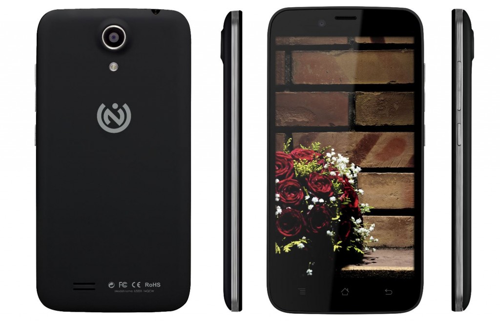

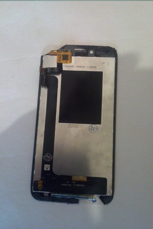

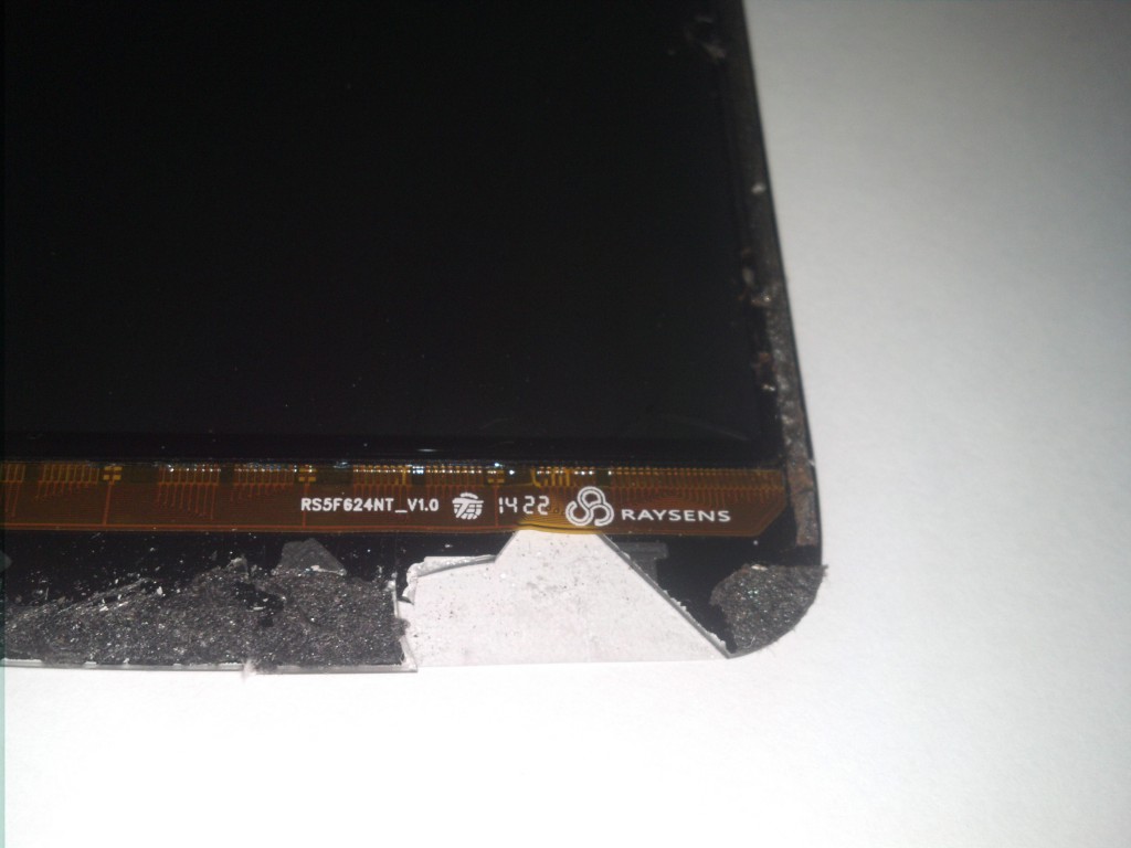

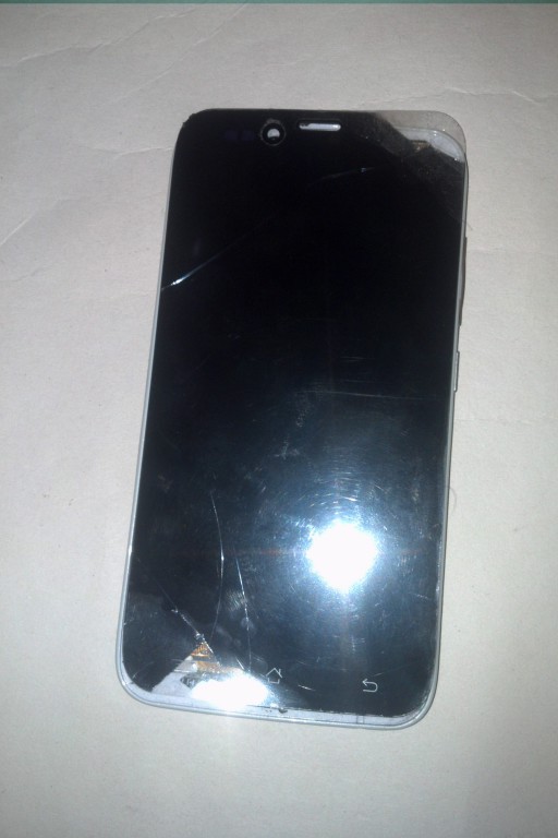

Всем доброго вечера.Вообщем такая проблема, дочь разбила дисплей на телефоне Verico Uni SHAPE 5V3 вот фото:

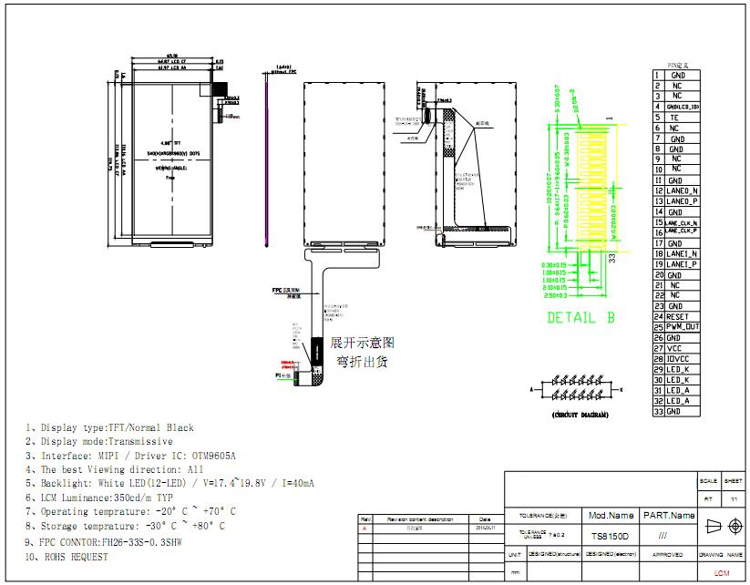

Найти оригинал по партномеру не могу, нашел на алиэкспресс (вот ссылки:
Ссылка 1
Ссылка 2
Ссылка 3

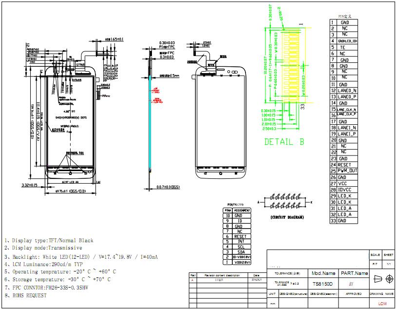

визуально идентичный модуль один в один и расположение датчиков и камеры и динамика и размер и шлейфы как и у меня 10 и 33 pin. Вот хочу узнать мнение специалистов как вы считаете подойдёт ли он на мой телефон?
Это даташит к моему дисплею:

ну если партномера шлейфа и дисплея\тачскрина по ссылке совпадут с вашими то подойдёт,а если нет то вероятность неработоспособности 50 на 50 и\или сенсора и дисплея.Тут лучше с продавцом базарить(мож аналоги есть)или совместимые.Обычно если им отправить версию прошивки телефона и версию прошивки радиомодуля то могут сказать подойдёт или нет

В том то и дело что не совпадают, только визуально идентичен.
n max писал:
С продавцами связывался со всеми у кого есть похожий и человек 30 вообще что торгуют дисплеями, отправлял им всё что выложил тут, хотя понимающему и даташита будет достаточно, не один нечего внятного не сказал. Один правда после моего запроса выложил тот дисплей что по ссылкам только обозвал его как мой вот посмотрите, написал что вот то что тебе нужно а на фото та не мой а тот что по ссылкам. Вот и думай толи заработать хочет толи действительно подойдёт.
