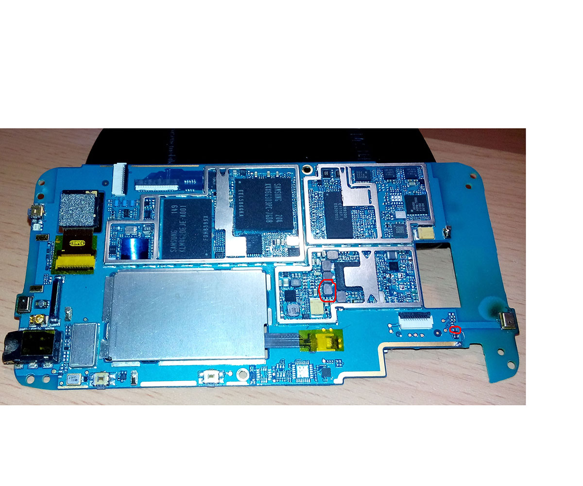

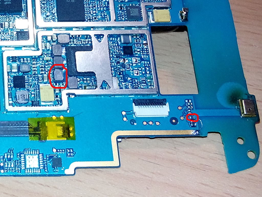

Не слышит вызываемый абонент. В телефоне уже копались, - при вскрытии он оказался без обоих микрофонов. Заказал микрофоны от Самсунга. Установил и верхний и нижний. На нижнем микрофоне дроссель массового (минусового) контакта микрофона был в обрыве. Я его подтянул. После сборки вызываемый абонент слышит, но очень - очень тихо. На диктофоне запись тоже очень тихая. Дело в микрофоне или микросхеме усилителя? Что ещё проверить?
И ещё увидел скол на дросселе возле проца. Может он быть причиной очеень тихого микрофона?
подтяжка минуса и отколотый дроссель

Сообщение #2 От 10/04/2016 17:25 цитата
Я_Андрей, плохо посадил микрофон,или брак!
Сообщения: 17944
Сообщение #3 От 10/04/2016 17:27 цитата
Ну если подуть в микрофон и в динамике себя слышите(после набора номера и подъёма трубки на том конце)) то микрофон этот в этом телефоне работать не будет.
Ну и надо разобраться вдруг там цифровой стоит,а вы аналоговый воткнули.Можно осцилом глянуть во время разговора.Дроссель от проца тут не при чём,при его повреждении тел невключиться

Дрожки от микрофона надо бы прозвонить.Вид у платы нездоровый мож обрыв имеется

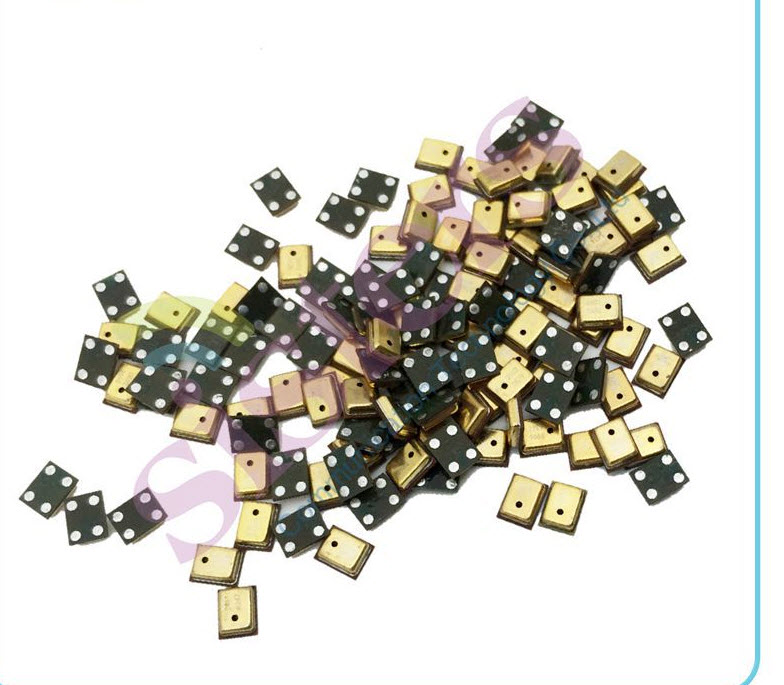

Про дроссель проца понял, спасибо. Микрофон садил феном. Дорожки до дросселей прозванивал - нормально. Микрофоны еще есть штук десять таких же. Как ещё можно определить: цифровой нужен или аналог?

Если 2 контакта на земле сидят то это аналоговый,если один то цифровой-это из опыта(моего посему возможны исключения)+ну и осцил никто не отменял можно глянуть во время звонка что по шинам бегает.В случаи с аналоговым можно набрать номер знакомого и подавать с генератора через резик 1Ком сигнал на пятаки,если на другом конце услышат сигнал,то микрофон аналоговый

vadim3008, плата уже была такая. Я вообще грел снизу. Ну и на этой модели два микрофона, второй сверху.
ДОБАВЛЕНО 10/04/2016 19:04
На плате два контакта - на земле. И на микрофоне из четырех два тоже (на корпус звонятся).

Сообщение #8 От 10/04/2016 18:07 цитата
Значит можно обычный микрофон припаять от любой мобилы+между контактами которые на землю не звоняться впаять резик 4.7ком.В мотороллах в3 в своё время так делали.
Спасибо, попробую. Немного не понял: Сам Микрофон впаять на контакты, которые на землю не звонятся?

Китайские микрофоны сильно хреновые из 10 мож 2 нормально и заработают.Уже сталкивались лучше с донора взять.

- на землю + к резику если не запашет то + перекинуть на другой конец резика.
